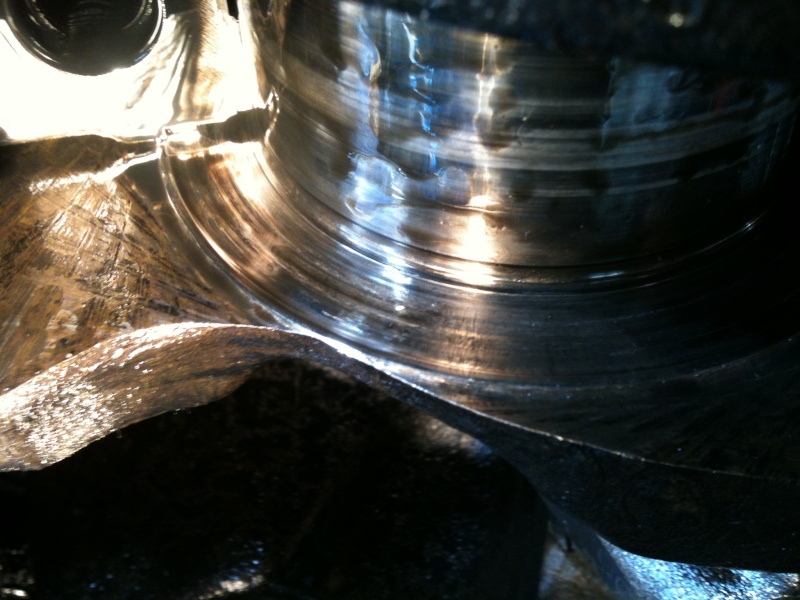

Salut,
Je viens d'acheter un moteur ( 300€) pour pouvoir en refaire un avec deux. Le vendeur a était sympa il me la déculassé pour que je puisse vérifier deux trois truc avant d'acheter.
J'ai pu vérifier la culasse etc......
Il m'avait annoncé qu'il avait remplacé se moteur car suite a des problèmes, il l'avait ouvert et s'était aperçu qu'un espace entre les segments c'était cassé sur deux centimètre.
En vérifiant bien j'ai découvert ceci :
Le joint de la crépine c'est mal positionné lors du remontage et résultat mauvaise lubrification du moteur;
Les cylindres non presque rien !! bizard !! Je vais faire contrôlé le bloc chez un spécialiste voir si il faut réaléser ou pas.
par contre j'ai découvert ça aussi:
Deux cales latérales du vilbrequin sont usée de moitié et le vilo et même entamé donc mort !!!
Ce moteur a déjà était refait on voit dans les cylindres des traces de honnoir.
Bon ben avec tous ça je vais pouvoir en refaire un avec les deux
