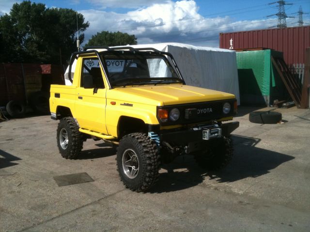

Je voulais quelques renseignements pour une réhausse de lj 70.
Je pensai à un kit +8 ou +10 avec ou sans body lift, je vous mets deux photos de comment j'aimerai qu'il soit :
J'aimerai qu'il soit de cette hauteur la à peu près.
Et bien sur qu'il puisse faire ça

Alors si tu veux du croisement, un engin souple et monter des grosses roues, ressorts de HDJ 80, amortos longs OME ou Pro comp (mais je ne conseil pas), et pour finir tronçonner les tirants et monter des rotules Uniball
Par contre il sera exclusivement dédié au tout-terrain, car je te raconte pas le roulis sur route, mais tu auras un engin pour franchir et croiser.
Tiens compte notemment de ta région, moi je suis en +14.5 et par fois ça passe limite en hauteur, avoir son montre c'est cool, mais sortir la tronçonneuse c'est moins marrant
