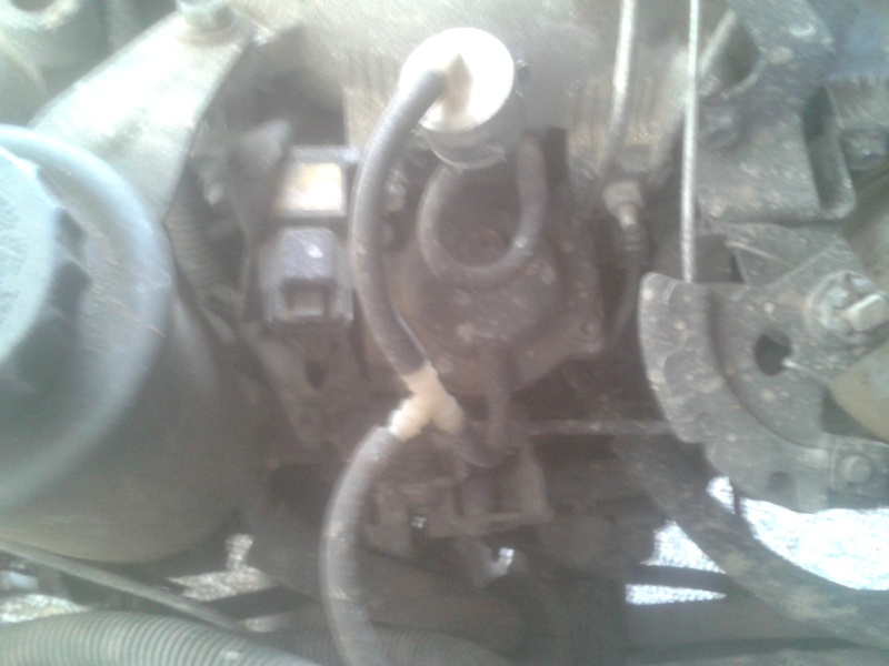

Coucou les copains. Jvais pas mal eclairer tes lumieres. Mes manos a moi monté depuis 3 ans environ et j'en suis bien content. Je pense qu'il sont precis... Manos avec alarme valeur critique reglable et valeurs max reste en memoire.
la sonde d'eau... J'ai pas la temperature culasse mais j'ai garder la sonde d'origine et pour info je suis monter une fois a 98 degrés et mon aiguille d'origine commencait juste a decoller donc c'est fiable. Le diametre de l'adaptateur de sonde est de 40mm pour la durite d'eau et 1/8npt pour la sonde (10x100 conique...) et t'inquiete pas Clem c'est serré avec des bon colliers donc pas plus de risques de fuite ici qu'ailleurs...!!!
un lien ebay car beaucoup moins chère mais il y en a d'autre.
Tu peux aussi acheter le taraud spécifique sur ebay pareil a pas trop chère pour tarauder sur la pipe en alu du kz par exemple...
http://cgi.ebay.fr/Connecteur-T-pour-sonde-temperature-deau-40mm-RACETECH-/360551121180?pt=FR_JG_Auto_Tuning&hash=item53f285811c
Seul hic les sonde VDO sont rarement en filetage 1/8...
On voit pas très bien mais bon... Les sondes pression et temperature d'huile montées au teflon avec sur une sorte de té mais a 4 sorties et toujours la sonde de pression d'huile d'origine celle qu'on voit le mieux..
Le piquage pour la pression de turbo.
Et le piquage pour la depression.
Et voila j'espere t avoir éclairé... Si tu veux savoir d'autres choses pas de soucis.
Bise Alex

Si tu regardes mieux la photo de mes mano je l'ai prise en fonctionnement au ralenti...
Mon info dépression comme je l'ai dit avant c'est pour les freins et les électrovannes. Autrement dit c'est pour controler la dépression de tout le circuit créée par la pompe a vide. Ca me permet de voir si il y a une fuite tout simplement.
A la base les ces mano sont plus fait pour mesurer la dépression dans les admission essence... Pour les carbu par exemple mais on fait bien comme on veut
Pour le manos dépression: -1 bar suffit. Sur le kz je suis a environ -0,8bar. Enfin ma valeur est de 24 in hg
ce qui correspond a environ -0.8 bar. 1bar => 29.5 in hg
Pour ton lien de la sonde, juste vérifier qu'elle va avec les manos vdo car je sais pas si toutes les sondes ont la meme valeur de résistance par rapport aux differentes marques de manos.
Je te confirme tu peux bien prendre un mano pression turbo pour la dépression il faut juste que la plage soit de -1 a 2 bars par exemple. La plage de 0 a 2 ne servira pas mais on s'en fou!!!
Si t'as d'autre question. Bise Alex
