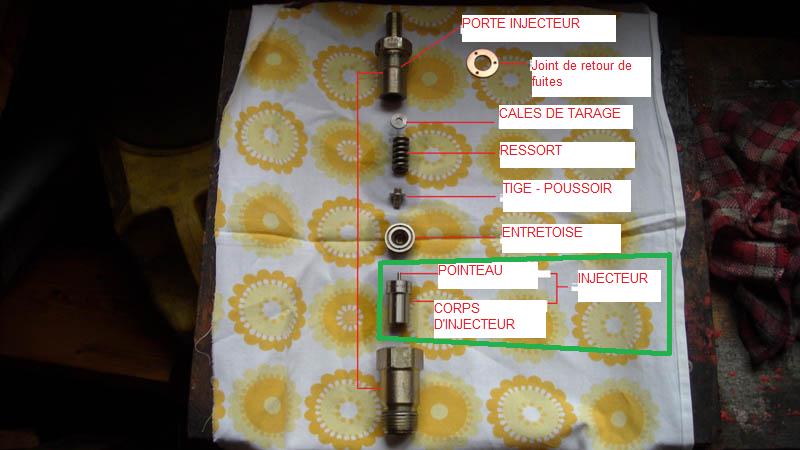

Salut,
Tu ne vas acheter QUE les injecteurs (pointes), il faudra les monter sur tes portes -injecteurs et ensuite les tarer à la bonne pression, as-tu ou connais-tu quelqu'un qui as le matos nécessaires
Si tu n'as pas le matos il vaut mieux que tu amènes tes "injecteurs" à un dieséliste qui te changera les "pointes" et te les tarera
Une vue éclater des composants constituant l'ensemble injecteur et porte-injecteur
[img]
