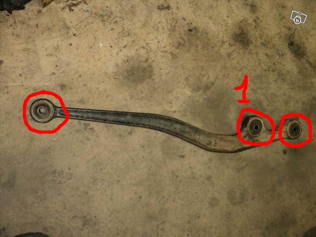

Bonsoir, j'ai le même soucis à partir de 70 km/h quand je suis en ligne droite, au CT il m'a dit que j'avais le silenbloc de la barre pan-hard juste derrière le pare chocs qui était hs. Es ce que le problème peux venir de là?
Re: Ca tremble !!!!
Ca peut venir, des SB de tirants de pont, SB de panhard comme tu le dis, ou voir aussi l'amortisseur de direction.
Re: Ca tremble !!!!
Voilà à quoi ressemble un tirant de pont démonté. Attention il existe au passage deux modèles, car les tirants de pont de LJ phase I ne sont pas les mêmes côté fixation châssis.
Les SB sont entourés en rouge sur l'image, je t'ai noté "1", c'est souvent ce SB qui fatigue plus vite que les autres, même à l'arrière.
