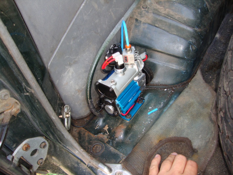

Au départ l'idée était de pouvoir regonfler un pneu déjanté , je connais quelqu'un qui fait ton système avec une bouteille de gaz
Je viens de regarder je vois pas de ref et comme il est dans l'aile arrière cela arrange pas les choses...mais sur le net j'en est trouvé un qui y ressemble énormément pour pas dire que c'est le même
Mon électro est en 12v le compresseur j'en sais rien

FloToy3L a écrit:Pour ma part , juste le comprésseur 12v dans la malle ! Parfait pour alimenter 2 blocs mais pas pour les pneus sinon il chauffe... pour gonfler les pneus faut prendre le modèle au dessus en 24 v ...
Shocked
Absolument pas....
Il y a des compresseurs 12V et 24V, selon la bagnole, pour alimenter seulement les blocs....mais aussi des compresseurs 12V et 24V pour les blocs ET les pneus.
Absolument rien à voir avec le voltage... Wink
