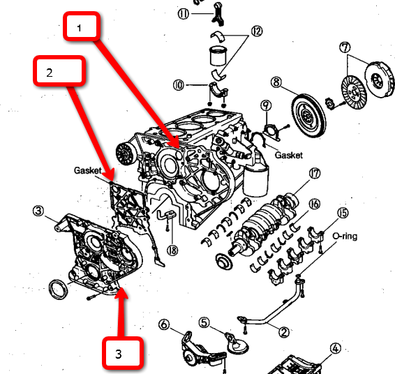

Car je te demande si tu ne vois rien de visu' car mon père aussi rajoutait du LdR dans son Terracan et ce n'était pas le JdC...
Même en mettant le circuit à chaud en pression (par mano') rien de troublant. Ce qui s'est passé, c'était le grand joint derrière la distribution qui avait été mal serré d'usine apparemment...
Une fois que mon père avait roulé, 15min après environ, bien une tâche de LdR apparaissait sous le véhicule...
Depuis plus de soucis. J'espère que ce n'est pas très grave.
Après faut voir les sympthômes pour un JdC, mais je n'avance rien.

je vais regardez sa car la distribution a etais fete ya 1500 km juste avant lacha du vehicule
Re: Problème freelander liquide refroidissement
Après moi je te parle de ça mais ça se trouve c'est tout à fait différent.
Pour t'illustrer sur le Terracan, c'est le grand joint numéroté "2".
