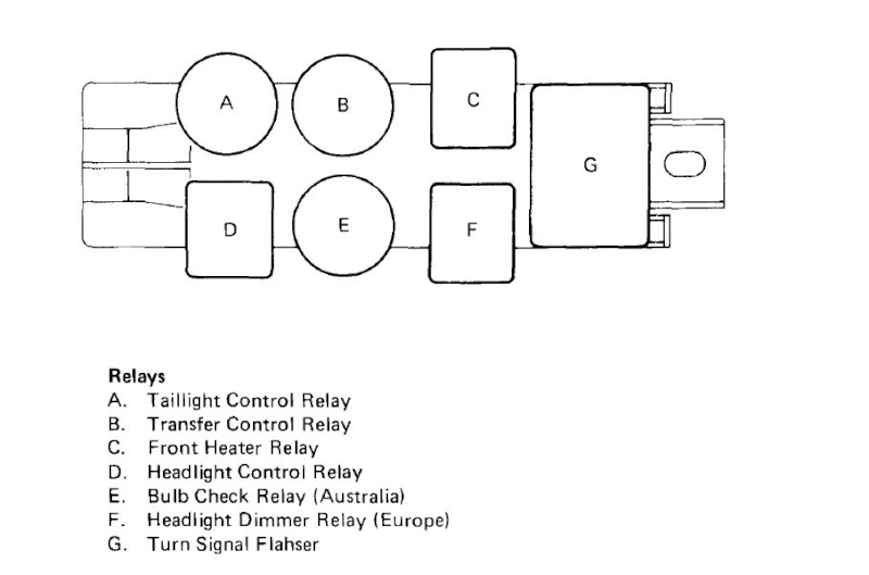

il me semble que tes relais sont sous le volant non?
en tous cas les phares et " le reste " ne sont pas commandés par le meme relais
[img]
[/img]
le D controle les phares et le A les feux arrieres les feux de position le tableau de bord etc.....
essaye de le tester en l'enlevant et en le branchant sur du 12v deja pour voir s'il colle correctement
[img]

exacte c'est sous le volant, c'est là qua je me suis repiqué pour les LP
