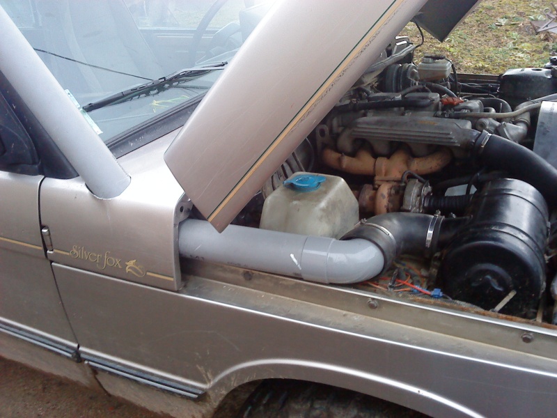

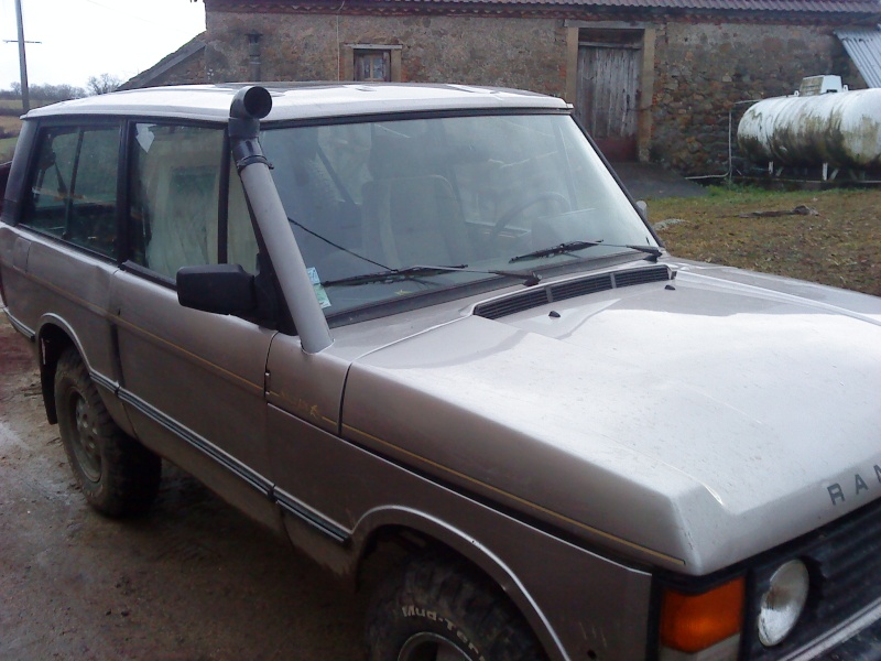

Voilà aprés avoir lontemps regardé tous les forums je me suis enfin décidé à faire mon snorckel :
Les matériaux :
-Tube en pvc
-Deux coudes a 90°
-Deux coudes a 45°
-Un collier de fixation de cheneau
-Une bonbe de peinture
Persage de l'aile,
Snorckel en pvc Dsc00310

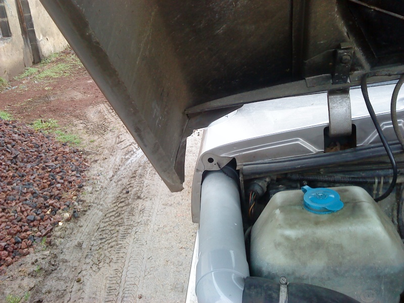

decoupe du capot pour pouvoir le fermer et de l aile pour faire passe le coude a 45°
Snorckel en pvc Dsc00311
mis en place du coude et du pvc dans la durite d origine! je voulé mettre une gaine flexible mais pas trouver dans le magasin ou j ai pris les coudes donc je me suis servi de ma chute de pvc
Snorckel en pvc Dsc00312
le tous seras coller une fois peint appar le coude a 45° dans l aile pour pouvoir le demonté.il y a que ma durite d origine qui et pas telment etanche je pence donc a revoir
le collier de fixation je l ai fixer dans la montent du par brise avec une équerre
Snorckel en pvc Dsc00313
Snorckel en pvc Dsc00314
quelequ un c est il si la boite a air est étanche?

Il faut boucher le trou sous la boite à air si tu veux que sa soit étanche Wink

Belle réalisation, j'espère qu'il tiendra bon contre les branches Cool

Je ne te conseille pas de suivre un camion sous la pluie !!!....... Very Happy
Mieux vaut retourner l'extrémité ... en tout cas c'est ce que je ferai !
Bien ton montage , simple et rationnel .

j ai retourner l extremite le soir, meme car il pleuvait et j ai constaté que l eau rentré, je integré une petite grille pour evite ke les feuilles ou autre corps etrangé ce fofile dans le tuyau

J ai ce montage sur le disco depuis 6ans ras juste mi une tête de sschnorkel classique en haut et mis une fixation métallique sur le montant de parbrise ( percé de part en part à ec un boulon de m8 ).
Dans l aile tu aurais du prendre de la gaine annelé pour l agro alimentaire ( acheté chez fica, une boite qui font que de ça) comme ça si jamais tu appuis le range contre un arbre ton schnorkel reste étanche la gaine s ecrasse le PC casse... ( vécu)
Sinon c est tip top un coup de noir ( ponce un peut avant) et ça fait un tuba pour 3 fois moin cher qu un acheté.
