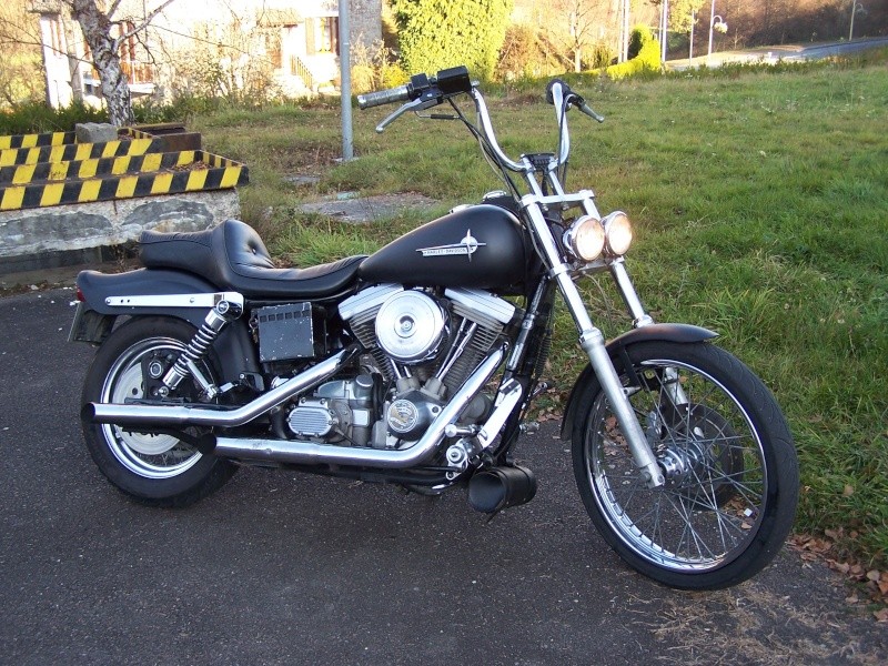

merci les copains de vos encouragements Very Happy je lui ouvre le coeur demain soir dans le garage de mon ami mécano je croise les doigts que ce soit que le joint nous verrons bien je vous tiens au courant. comme tu dis je commence mal je me console sur ma harley
une petite tof de ma brèle
Plus de chauffage sur baroud 2.8 101_2710
je vais la préparer à ma sauce cet hiver (démontage complet je vous en enverrai d'autrs cet hiver

En effet ça change du Toy cette Harley hello
