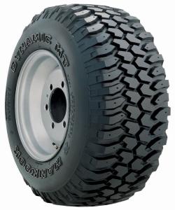

voila le style de dessin que je voudrais, moins agressif et moins bruyant sur route je pense.
Re: déport sur jantes triangular
j'aime beaucoup le second et toyo me semble que c'est pas trop cher, j'ai un pote qui en a monté mais avec le profil du premier, il en est content. Apres dans la boue ça vaut zero, mais par chez toi c'est nikel

Le Toyo est cool aussi, il ressemble un peu à mes Cooper
