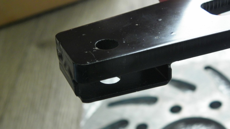

bon j'ai reçu hier mon colis ...
et bien franchement je suis très très déçu du produit !
tu paye cher un truck pour avoir quelque chose de qualité ... ça laisse à désirer ... je suis dégouté ! (p*tain de m*rde *nc*lé)
pas de notice, pas de photos ... démerde toi quoi !
pas de cable comment ça marche ???
plus simple, on peut pas !
si quelqu'un le veut ... il est à vendre !
je vais me rabattre probablement vers un frein à main hydraulique et puis basta ...
voilà mon Lili

moi j'ai compris comment sa se monte julien aussi je pense ! combien sa vaut ?
- Nombre de messages : 1967
Re: [Modification] Frein à main sur sortie de BT.
moi aussi je comprend comment ça fonctionne mais c'est vrai que ça a l'air vraiment light, même le disque c'est pour un vélo non !!!
nevizio- accro au forum
- Nombre de messages : 3624
t'es sur que ça se monte en sortie de bt de lj ??
ça parait light en effet
Japan 65 a écrit:moi j'ai compris comment sa se monte julien aussi je pense ! combien sa vaut ?
c'est pas monter la question, je sais aussi ... mais comment je relis le bras de levier ? avec quoi le relier (cable ?)
je l'ai acheté 340e,
je vous le laisse pour 330 à débattre ... (j'suis dégouté complet)
- Nombre de messages : 10193

Oui il faut un câble ou une tringle
