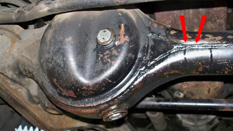

voila, j'ai une fuite au pont avant du 70 baché ... mais j'ai jamais vu ce genre de fuite
c'est biensur de l'huile de pont qui coule ... mais regardez (sur la photo) ou!!!
c'est au niveau du cordon de soudure!
c'est incroyable j'ai jamais vu ca, pourtant j'en ai vu des 4x4 de toutes marques et avec des fuites!
alors que faire?
j'avoue que pour une foi je sais pas trop, j'ai besoin de vos idée!
je suis pas trop chaud pour refaire un cordon, je pense plutôt tenter avec de la pâte à joint!
mais j'ai peur que ca tienne pas!
j'attends vos réactions et je serai obligé de faire quelque chose parsque ca fuit pas mal quand même

soudure

Put*n c'est curieux en effet
Je penses à la même chose que rangemaniac : renforcer la soudure

Alors pour exposer le soucis en gros détails voilà ce que j'en pense :
La pâte à joint c'est bien mais bon c'est quand tu refais un joint de carter d'huile, ou à la limite faire une étanchéité sur une ptite bricole.
En ce moment que je suis à fond sur la restau' de mon camion, j'peux te dire que les fuite y'en a et des louches certaines fois, bref.
Moi je suis du même avis que les copains je te conseillerai la soudure, au moins tu renforcera ton pont et tu es sur que n'aura plus de soucis, du moins avec le pont avant
oui je sais c'est quand même pas marrant.
Donc soude moi ça, laisse ta soudure brute (ne l'a meule pas je veux dire après). La soudure et moi ça ne fait qu'un
Je pense que d'avoir une fuite à cet endroit là du pont, soit c'est un hazard (ce qui me semble très peu probable) ou alors c'est que le pont a eut un choc dans sa vie avant que tu ne l'ai
