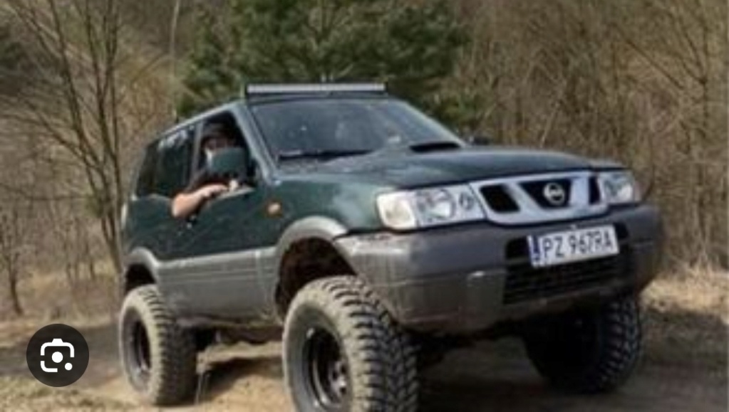

Salut tout le monde , j'ai un Nissan terrano 2.7td entièrement d'origine pour l'instant 😈 . J'aimerais monté des beaux pneus et jantes dessus j'ai un kit +5 dans mon garage (que je vais monter quand j'aurais les pneus) je dois mettre quelle taille ? Et quelles jantes ? Utilisation : TT pour m'amuser pas de la compétition donc pas du hard , rarement de route juste pour aller au taff les lundi et rentrer le dimanche et 1 fois par ans pour voyager au Portugal (2400km aller retour sans compter les déplacements là-bas dans les champs/chemins/forêt etc etc..)
Je vous mets une photo du rendu qui me plaît Quelle pneu et jantes ? Screen15

salut avant de te dire ce qu'il serait bien comme taille
il faudrait savoir ce que tu as comme monta d"origine
car le 2.7L si tu lui mets du 37" il va transpirer

Je ne connais absolument pas la taille d'origine après avoir regardé sur internet ils disent sa "215/80 R15 102S à 235/70 R16 105T" (j'ai pas les pneu actuellement il est sur 4 parpaings) le 4x4 est reprogrammer a ~155cv je pense le passer en "stage2" soft ~170cv

la monte d'origine correspond a du 29"
apres il faut pas perdre de vue qu'il va falloir rehausser le vehicule
mais je pense que partir sur du 33" ca serait pas mal
en cotes metrique il y a le 255/85/16 qui correspond a du 33"

bj..74 a écrit:la monte d'origine correspond a du 29"
Ok j'ai regardé unpeu mais il n'y a pas + large qui passe bien du style en 285 ou 300 (esthétique + jolie et sûrment mieux pour du franchissement) ?  Besoin des cales ? oui je vais mettre un +5.

Tu peu soit mettre des cales +5cm acier pour alors choisir de monter des jantes à déport... Plus te mettras de déport moins tu seras performant pour rouler dégonfler.
