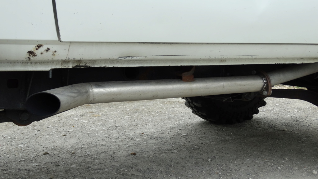

Je recherche à faire un échappement latéral sur mon lj73 je cherche des idées et des conseils merci.

Un tube direct

Y'a que ça de vrai, mais bon si notre ami désire être discret et disons avoir le cerveau au calme, je lui conseil un glasspack ça sera mieux.
Après si tu roules linéaire même en étant en libre y'a pas de bruit, par contre en côte ou en ouvrant forcément ...

63mm c'est pour moi l'idéal en diamètre et en inox c'est encore mieux

J'envisage de faire un échappement latéral sur mon Toyota LJ70 2L4 TD en inox avec Glasspack dans ce style
La boite où je compte acheter le matériel (glasspack, tresse, coude...) avec qui j'ai pris contact me dit ceci :
Pour infos diamètre trop important pour le 2.4 TD !
Il doit y avoir un minimum de contre pression et avec le 63 mm vous ne l'aurez plus !
Pas utile d'avoir un si gros diamètre, la norme pour ce véhicule serait du 54 mm ou éventuellement 57 mm, mais le 63.5 est habituellement monté sur 3.0L mais trop gros pour le 2.4 TD !
Bon ! en fait le 63 est en réapprovisionnement (délais non connus) ... par contre le 54 et le 57 sont dispos
Bon c'est vrai aussi que le primaire est en 50 ou 51 !?
Tu en penses quoi stp ?

Salut regarde le mien diamètre 63 avec un silencieux glass pack j ai aucun souci avec les les bon conseils du groupe mais attends de voir plusieurs réponses

adepte du tube inox 60 en échappement libre, mon 2.4 marchait aussi fort qu'un 3.0.
Le débat est aussi vieux que la pratique du 4x4, ou au moins que les Land Cruiser série7
donc je n'ai plus envie d'y répondre
pardonnez moi.
Un conseil néanmoins Charlie, fais ce qu'il te plais
tu ne compte pas faire Dakar 2021, ou 100kms par jour
pour aller travailler n'est-ce pas ?
J'imagine aussi que ton 2L-T est entièrement d'origine (sans préparation) ?
te prends pas la tête
un glass-pack et basta comme vous dites en Corse.

La contre pression c'est surtout quand tu montes le glasspack, y'a un sens car dans ce dernier il y a des ailettes et se sont elles qui ralentissent un peu les gaz.

c'est un moteur atmosphérique, et sur celui-ci la contre-pression est plus importante à respecter.
C'est pour quoi j'ai un glasspack inox en sortie latéral
Sur le LJ, vu que tu as un turbo, c'est lui qui se charge de cette contre-pression en grande partie.
Et si la ligne d'échappement est correctement réaliser les performances sont au rendez-vous
Un diamètre supérieur à 60 n'est pas utile puisque à l'origine c'est du 50 donc le flux des gaz est déjà plus libre
Pour calmer la sonorité, le glass-pack est conseillé avec une belle tubulure inox en 60,
