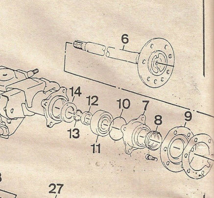

Message  Invité 2016-12-14, 19:45
Fab 19 a écrit:Non non je le vend pas..... Je le garde bien au chaud!!!! Apres on m'a que la porter du joint pouvais etre use ! QuelQun a une solution ......sans changer le demi arbre merci
Regarde si tu peux déplacer le joint spi de quelques mm (pas 8 mais 14 sur la photo, merci Marc!) il reposera alors sur une surface non usée. je vais faire les miens au mois de février car j'ai le même problème
Fuite moyeu arrière. Spi_po10

Message  marc 2016-12-15, 07:26
Si tu as le pont qui fuit c'est le spi 14 qui faut changer l'autre c'est un par- poussières hello

Message  Invité 2016-12-15, 08:45
marc a écrit: Si tu as le pont qui fuit c'est le spi 14 qui faut changer l'autre c'est un par- poussières  hello
Oups! Merci je suis allé un peu vite, mille excuses à tous., Donc on remplace 8 par 14 dans mon explication.
