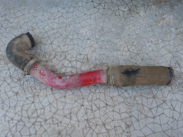

Cà y est Fuss a pété une durite
Donc c'est une durite de l'échangeur air-air qui a laché hier aprem, en pleine montée sur la route pied au plancher, çà a fait pchiouuuuuu !
Sur le coup j'ai cru que j'avais explosé un pneu mais non pas du tout, plus de voyant vert au turbo, plus de pression au mano, le toy s'est transformé en veau, me suis merde le turbo est passé au travers
A force d'envoyer les mains un peu partout j'ai trouvé une fente chaude et humide
N'ayez pas l'esprit mal placé je parle bien d'une durite fendue avec un peu d'huile moteur chaude à l'intérieur
J'envisage donc de toutes les changer...
Vous monteriez quoi à la place ???? (renforcées, silicone, nomex .... )
Et sur quel site se fournir ????
A vos clavier

Silicone aussi regarde sur Ebay ou Gt2i.
Re: Durite intercooler renforcée
Ok merci !
C'est ce que je pensais : durite silicone.
Pour l'instant le moins cher que j'ai trouvé c'est chez street-motorsport.
Par contre le turbo, l'inter et l'admission c'est 50mm de diamètre extérieur. Sur les sites ils proposent les durites en 48 ou 51mm de diamètre intérieur.
Vous prendriez quoi
Vous prendriez quoi

Fuss a écrit:Et pourquoi suis plus en rose![]()
bizarre oui
totoy16 a écrit:je prandrais du 51 mais bon![]()
Avec deux glaçons oui !!
J'ai peur de galérer avec du 48 au niveau des renflements des tubulures, à cet endroit çà doit faire 52 ou 53 mm....

Du coup j'ai commandé chez Street Motorsport le 13 Juin, toujours rien reçu, y'a un délai de 6 semaine de livraison avec les vacances..........
