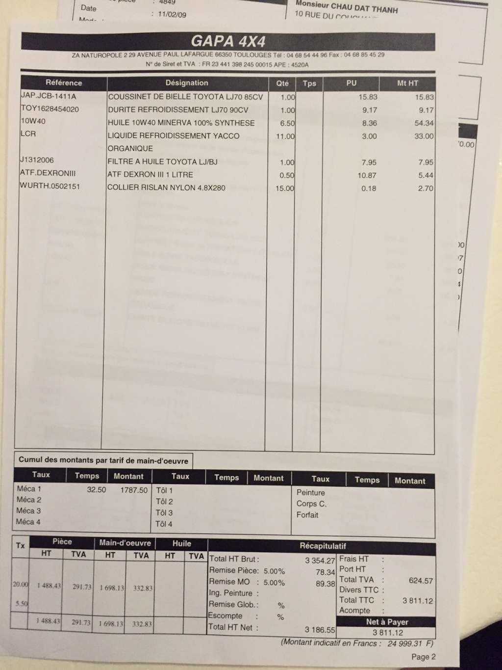

Alors il y a eu tellement de frais sur ce véhicule que je ne connais par cœur tous ce qui a été fait dessus (j'ai les facture de l'ancien proprio il y en a pour 14 000 €)
je vous met ci-dessous les photos des plus récentes et qui concerne surtout la partie moteur
