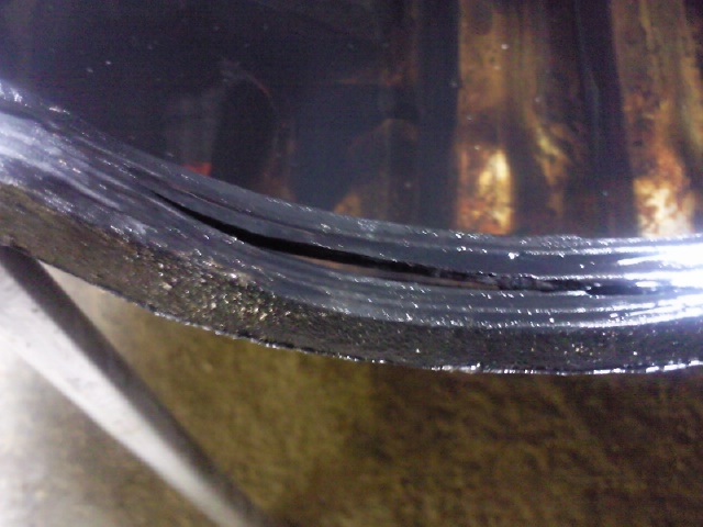

Besoin d'aide, ça fait la troisième foie que je change le joint de carter d'huile qui se coupe en deux dans la jointure (voir la photo), ça commence à me casser les c....   tape (à chaque fois je mets des joints neufs avec de la pate à joints il a tenu 600 km) Merci d'avance  confused  Fuite joint carter huile sur lj 73.  Photo127

c'est pas normal de mettre trop de pâte  confused  le but du joint neuf ... c'est de jointer sans pâte.
j'ai bien peur que se soit ton carter qui soit déformé, j'ai déjà eu le cas il y a longtemps sur un LJ73  Wink

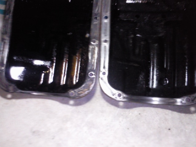

ok merci julien je vais récupère  l autre sur l ancien moteur que j avais démonté  confused voici une petite photo Fuite joint carter huile sur lj 73.  Photo128

bizard qu il se met dans un état pareil  confused
sa fait un moment que je te dit de changer ton carter d huile  tape
julien vient de te le dire aussi  Very Happy

si ton joint sort a chaque fois comme sa regarde si ton carter na pas prie 1 pet et tu as comme une bavure qui te coupe le joint  confused

mon carter et pas abimé ni coup il et Nikel  confused l autre carter que j ai d'émondé et pas le même largeur au niveaux de l'arrondi voici une photo Fuite joint carter huile sur lj 73.  Photo129 par conte il et été monté avec de la pate a joint

oui certains carter son montés qu'avec de la patte Wink tu peux remonter celui là je pense que ça tiendra !
