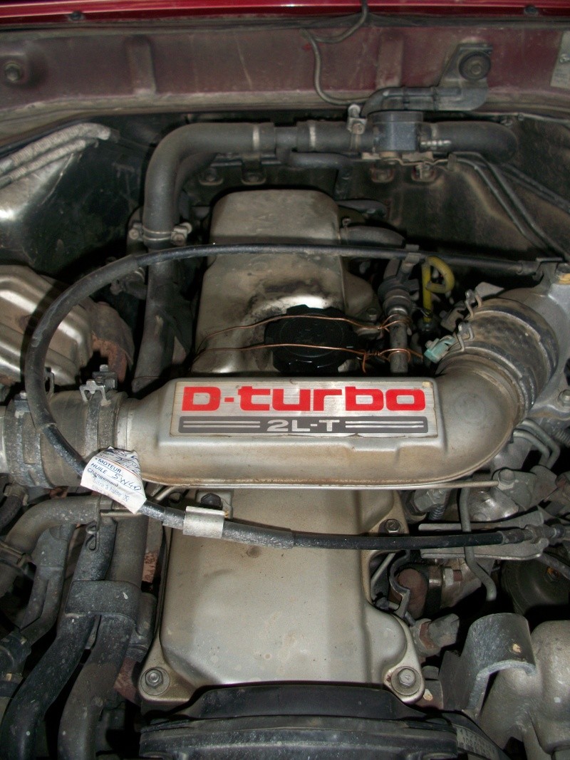

Voila, j'ai fait quelques photos du moulin!
D'ailleur , j'y pense, je cherche un bouchon de remplissage d'huile, celui qui se trouve sur le haut du moteur.
le proprio qui à fait la vidange avant avait réussi à le perdre  boulet on

Message  Teamtoyota19 2013-12-10, 00:30
C'est bien le 2L-TII 90CV  Smile

Message  rems05 2013-12-10, 09:48
Ah quoi tu le voit  Question

Message  Teamtoyota19 2013-12-10, 10:58
Tubulure d'admission ou il est noté "D-turbo 2L-T" car sur les LJ phares ronds la tubulure est ronde est chrômée.

Message  Julien4x4 2013-12-11, 18:36
2L-T1
Épaisseur joint de culasse S5008910
2L-T2
Épaisseur joint de culasse 102_6410
voilà  hello
