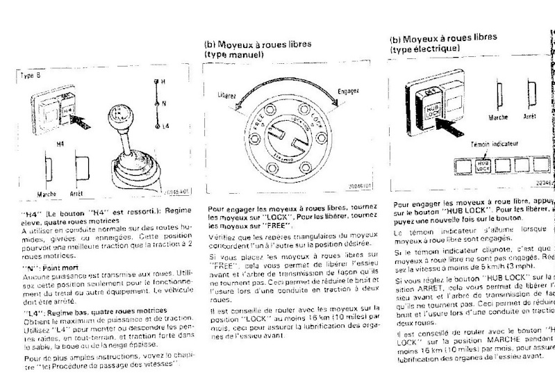

Message  ToyBaroudeur'Team 2013-01-04, 14:53
Aller comme ca on se battera plus...!!!! Very Happy J'ai trouvé ca Ju.
Rouler en 4 roues motrices...
Manuel propriétaire series 7:
Rouler les moyeux verrouillés sur route. Series12
Rouler les moyeux verrouillés sur route. Rouler10
Rouler les moyeux verrouillés sur route. Rouler12
Comme ca on est tous fixé et moi avec Iiiiiiii Very Happy

Message  ToyBaroudeur'Team 2013-01-05, 04:17
Oui surement Ju. Mais c'est pas 80km/h de mémoire c'est ne pas exceder 8km/h ou 5miles/h au moment de passer les courtes...
Donc voila a part des bruits et usure aucun soucis pour les 4 roues...
Je sais pas si vous avez remarqué mais ils conseillent aussi de rouler au moins 16km par mois en 4 roues pour graisser tout les organes du pont av.
