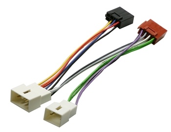

Prise toyota:
Pour ceux qui veulent il existe l'adaptateur toyota iso: Pour ma part il ne l'avait plus en stock et trop pressé...
donc j'ai coupé et ressoudé...

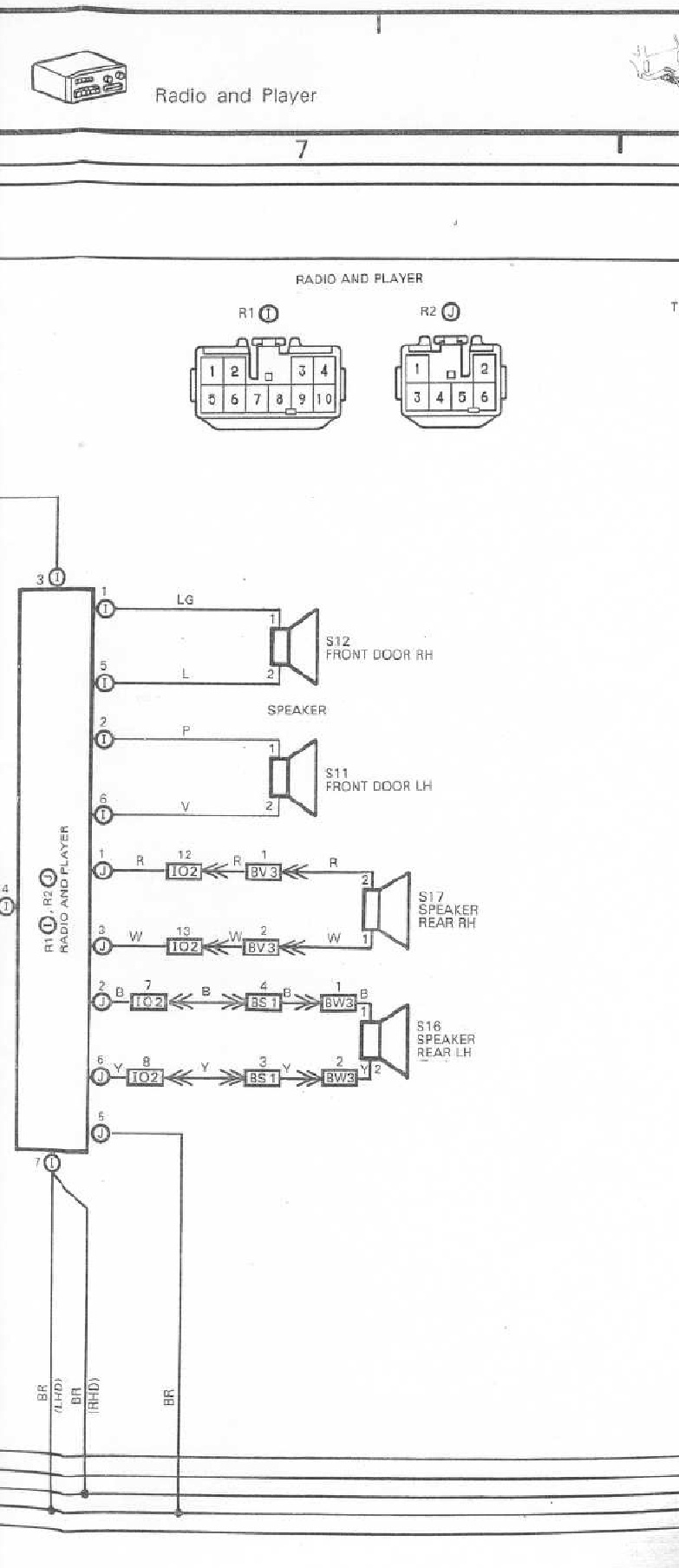

Le Schéma du kz mais je m'en suis servi pour un 80 et une corolla...
Les + enceintes sont en haut sur les connecteurs.
Et pour les couleurs de fils:

Prise toyota:
