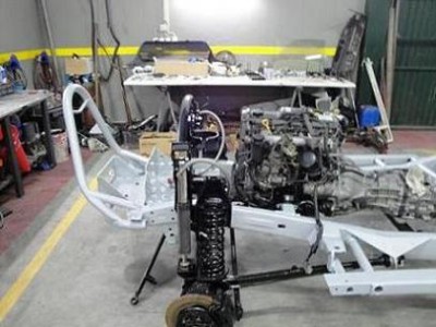

Message  lili46 2012-09-28, 08:46
quelques images pour te donner de quoi réfléchir Very Happy
Arceau extérieur lj70 Img_4610

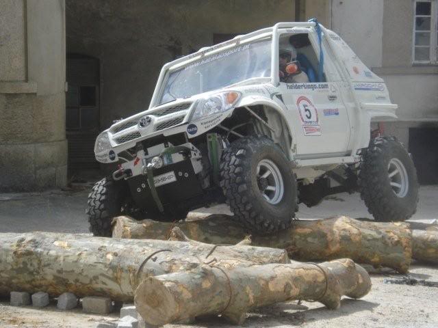

Message  lili46 2012-09-28, 08:49
ou alors plus sérieusement Wink
Arceau extérieur lj70 25695310
Arceau extérieur lj70 26076010
Arceau extérieur lj70 26076011

Very Happy sinon tu reprends tout de A à Z Very Happy
Arceau extérieur lj70 00410
Arceau extérieur lj70 00810
Arceau extérieur lj70 Dsc02010
Arceau extérieur lj70 Dsc02011
Arceau extérieur lj70 Dsc02012
Arceau extérieur lj70 Montar10
bon j'avoue que là il n'y a pas que du série 7 Wink
