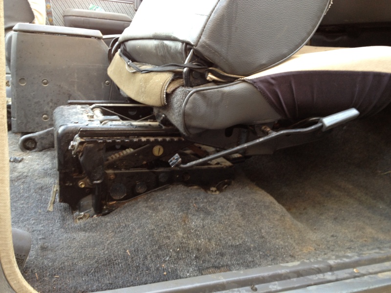

voici quelques photos d'un siege suspendu sur un kzj73 si ça peut t'aider
et une vue du plancher

Oup! ta raison. Mais j'ai fait une erreur, il me semble que les premiers LJ70 étaient en 2l sans turbo qu'ils ont rapidement corrigés au vu des résultats et d'une presse très défavorable à l'époque. D'où mon qualificatif de poussif... il est vrai que le mien ne brille pas par ses performances routières mais c'est un véritables char avec tout ce que cela comporte.fait gaffe a se que tu dis,
Grandement...Cela va pas être facile d'adapter un tel siège,il me faudrait en présenter un pour voir jusqu'où je peux le placer sur l'avant (en buté avec l'arrière sur la bosse) quitte a meuler la partie arrière du montant ajouré et souder un renfort éventuellement.voici quelques photos d'un siege suspendu sur un kzj73 si ça peut t'aider
Faudra voir sur place ce qu'en pense mon BJ, mais j'ai peur que cela soit un peu haut . A voir, je vais téléphoner au chef d'atelier de chez Toy Perpignan qui me connais depuis logtemps.
A suivre
Je viens de téléphoner...Cela risque d'être difficile , d'autant plus que c'est une modif qui réclame un contrôle des mines...(assurances, etc...)
