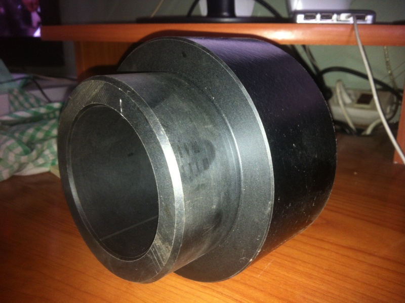

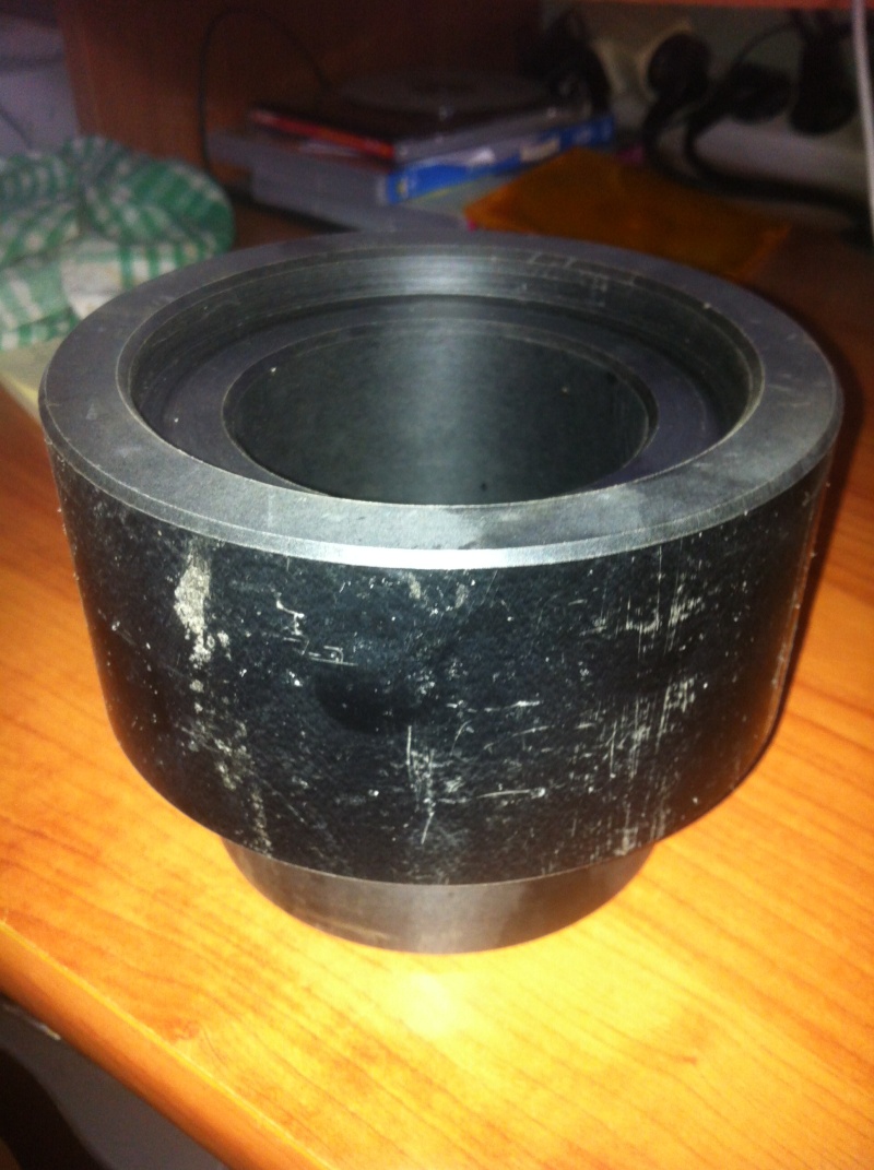

Message  Japan 65 2012-08-12, 21:10
Un petit UP du sujet aujourd'hui j'ai encore fabriqué des cales de ressort pour KZJ à l'avant pour eviter que le 4x4 pique du nez .
Elles font 60mm de rehausse, certains dirons que c'est trop mais je l'ai deja fait a une autre personne qui fait du TT et martirise son toy sa tient sans soucis !!!
J'en ai profiter pour faire des photos et un plans vite fait :
Côtes pour cales de ressorts Img_1823
Côtes pour cales de ressorts Img_1824
Côtes pour cales de ressorts Img_1825
Côtes pour cales de ressorts Img_1826
Côtes pour cales de ressorts Img_1827
Voila j'espere que sa va en aider certains ...
a+ hello
