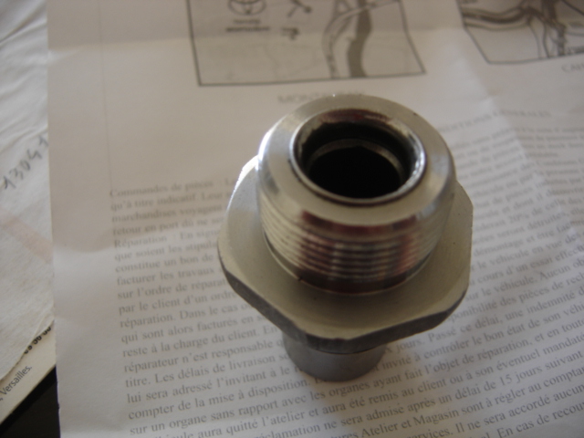

je vais te mettre une photo de la vis qui est monter sur le 1 kzt de mon pot
tiens regardes
sur cette vis il n'y a pas le trou
mais par contre deux tubes emmenché en force de façon à ce que l'huile passe
si t'es capable de me le faire houraaaaaaaaaaaaaaaaaaaaaaaaaaa
bon j'espère que le photo ne sera pas trop petite

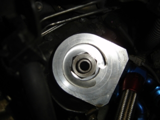

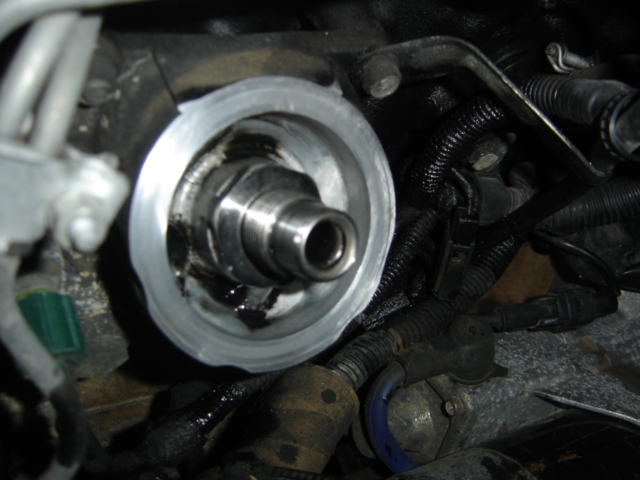

ça y est j'ai tombé les coussinets de bielles sur le hdj80 et comme promis j'ai monté ma plaque sandwich
la vis d'origine sans le filtre
on devine le petit trou contre la pas de filetage
la plaque sandwich et la nouvelle vis
mais j'ai du mal à faire prendre le filetage
vais voir de plus prêt demain j'ai commandé une vis d'origine pour faire les essais hors véhicule

aller quelques photo pour les détails de la vis d'origine
les deux trou
celui coté filtre à huile 2 mm de diamètre
celui côté bloc 1 mm de diamètre !!!
détail du tube emmenché dedans

non ma nouvelle vis ne gêne en rien les trous et le passage d'huile
Re: Montage radiateur d'huile moteur sur 1 kzt 1hdt
salut lili
d'apres ce que je vois sur tes photos tu vas envoyer dans le petit trou de la vis d'origine de l'huile qui vient d'en haut du filtre
je pense que du coup tu perds la double filtration
