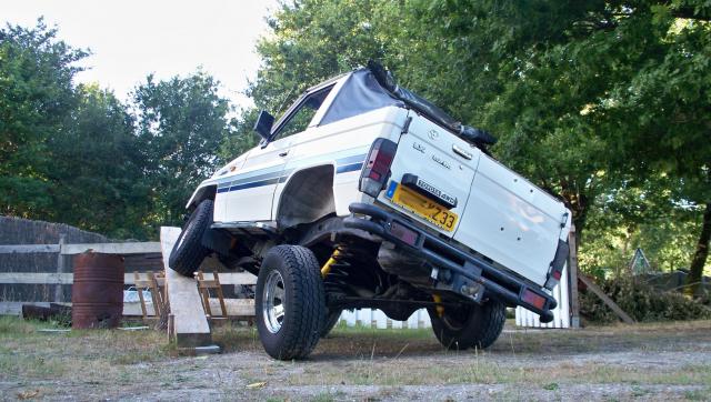

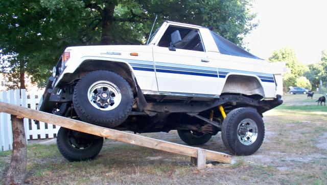

37'
on va bien s'entendre !
bon quoi qu'il en soit, il faut des ressorts souples et assez grand ... mais si tu veux du 33' puis 37'
faut faire un choix
plusieurs choix, la qualité ou le "bricolage" ?
un bon investissement est un Kit Dobinson en +12 (pose d'un body par la suite si tu veux de la grande dimension)
même chose chez Kingspring, super produit mais cote un bon 1100 à 1200 Euros
après, j'entends pas mal de foi que certains mettent des ressorts de HDJ80,
l'astuce n'est plus à prouver sur LJ phI ( regarde mon avatar
) mais sur LJ/KZJ j'en ai jamais vu
niveau prix, c'est très variable (occasion) et si tu les accouple à des amortisseurs type ProComp
ça peut être très intéressant
euh ... non là c'est pas trop comparable
il faut que tu vienne en Gironde pour ça
mais sinon, pont d'origine (même pas de blocages mdr) et 4 Ressorts HDJ80 OME et une astuce qui fait parler d'elle

Re: [Suspension] Kits réhausse KZJ70
pour l'avoir vu à l'œuvre sur un KZ'73 (monté en 35') ça va super bien
du moins c'est suffisant!
ça sera pas autant que moi (normal, tout est relatif) mais accouplé aux bons amorto' et à des silents blocs polyurétane souples
ça doit faire un très bon cocktail
a voir vos avatar j'ai jamais vue une toy croisé comme sa en vrai
je fait partie d'un club 4x4 ou il y a 60% de kzj et 2 LJ bas aucun croise que les votres
y a t'il un secret ??
j'ai touvé une photo sur le net ces un truc de fou mes je pense que ces plus des pont de toy ces pas possible
Pont de Toy ou autres sa n'a rien à voir
Il te faut de grand ressorts, grand amortos et des tirants de pont sur rotules type "uniball"
Faut jouer avec les barres de torsion , panhard ...
c'est s'que je te disais
à moins que tu vienne en Gironde, ta seul vrai solution est de te le faire
moi je trouve qu'avec le kit que je t'ai proposé ça va déjà très bien, le mien croise comme ça mais c'est plus "pour le kiff"
même si en TT pure ça a aussi son utilité, il y a des inconvéniant et c'est le genre de modif' à ne pas prendre à la légère
sinon pour 3 fois que dalle, j'ai p'tètre quelque chose mais ça t'impose des contraintes
