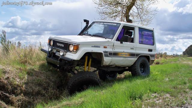

Julien4x4 a écrit:méfis toi du Kz' vert de la photo (il y a eu un rouge aussi comme ça) je crains qu'ils aient "copié" mon principe pour en faire de la publicité sur leur cite ...
on avait déjà ouvert le sujet si tu veux savoir Very Happy
http://www.planete4x4.com/besoin-d-aide-f6/astuce-tirants-de-ponts-av-et-ar-sur-toy-lj70-t448.htm
c'est le meme qui a ete repeint Wink
drapeau anglais drapeau anglais

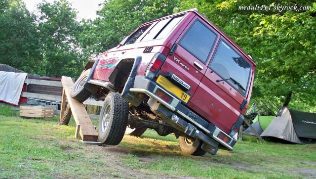

part compte moi ces pas les même tirant sur mon kzj il fraudais que je trouve des ressorts + amortisseur assez long
mes franchement sa me tente bien ton astuce

oui Clém' Wink tu te souvient c'était suite à l'altercation avec Toy47 Rolling Eyes j'avais fait une séance photo complète Wink

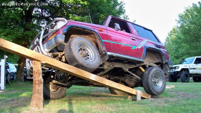

pour Ced' ne t'inquiète pas, les KZ' ont les mêmes tirants que les LJII, regarde celui de Clém' Wink
c'est exactement le même principe! Wink sauf que là (comme sur 70 baché biensur) il n'y a pas de rotules donc il est au top de l'agilité!
trouve toi un tirant de pont arrière et ça sera suffisant pour tester déjà Wink voir si ça te conviendrai
rr vm a écrit: c'est le même qui a été repeint Wink
comment tu sais ça ? Very Happy

ben il faudra des amorto plus longs quoi qu'il arrive, c'est ce qui te donne ta course dans tous les cas!! aprés c'est vrai que les tirants de ponts brident bien nos toy, mais amortos plus longs + rotules a la place des silent blocs, tu fait déja du bon boulot!!! Le systéme a julien est trés bien pour du pure trial, mais pour ton usage, (et le mien!!) je pense qu'il impose trop de contrainte. aprés pour moi le croisement a outrance n'est pas LA solution en franchissement, un blocage de diff est tout aussi efficace. sinon pour la marque, dobinson fait du bon matos, le LJ 73 qui a gagné 2 fois le croatia trophy en est équipé, preuve de son endurence et sa qualité. OME c'est l'amorto australien fait pour eux, c'est à dire piste rapide avec engin chargé lourdement, il est pas spécialement adapté chez nous!! voili voilou pour mon avis!!!
