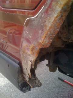

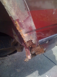

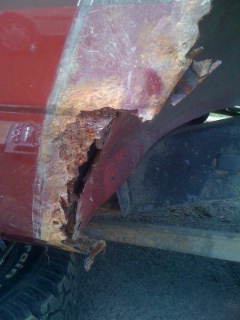

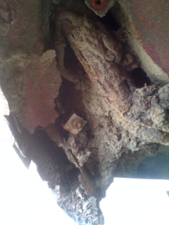

Bon après mur réflexion j'ai décidé de faire tomber les élargisseur du 73 et la ....c'est le drame!! bon je savais que sa allait être pas beau, mais a ce point là..

Hum!!!!!!! affraid
Encore un qui va jouer à la  disqueuse
À tu enlever les caches ailes intérieure pour voir ? confused

Normal c'est leur défaut tu a pas 36 solutions tout enlever et remettre en tôle et traité ou mettre des ailes en fibres mais toujours traître l intérieure mais l avantages de la fibre gains de poids et facile à réparer à réfléchir

il et bien malade ton lj  affraid   tu va avoir pas male de boulot  disqueuse  plus ka faire comme moi bon courage  travail

Ce sont des caches misère ces extensions  Embarassed la terre s'y met et y reste en conservant bien l'humidité et voilà le boulot  pale
Sur tous les Toy l'été je traite à l'anti-rouille au pinceau et ça bouge pas, et quand il y a un doûte, je décape un peu plus, convertisseur de rouille, puis peinture !
En cas d'endroits peu facile d'accès, je décape et balance de la graisse alu.
