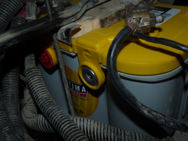

Suite à ma panne de batterie du mois dernier, j'ai racheté la même mais avec des bornes en façade en plus des bornes de dessus:
Les bornes en façade sont comme sur les batteries de type GM qui équipent les voitures américaines telles que Cadillac, ce sont des bornes à vis ( y'a un filetage derrière les caches en plastique ).
Le truc c'est que j'arrive pas à me procurer ses bornes à vis, j'ai cherché sur le net et j'ai rien trouvé
Si quelqu'un connait ce genre de batterie et surtout si quelqu'un sait où je pourrais trouver ses bornes à vis, je suis preneur d'info

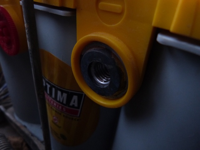

Merci Lobo pour ta réponse
Les cosses à sertir ou à visser j'en ai ( je bosse dans l'agricole, j'ai pas mal de truc au taf )
Le truc qui me manque ce sont les bornes filetées qui se vissent dans les emplacements en façade de la batterie, pas les cosses qui vont sur les bornes, tu vois ce que je veux dire ?
Je prendrais une photo de ma batterie dans la journée sans les caches en plastique.

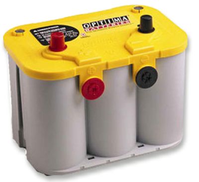

Voilà le bin's:
Et à force de chercher depuis 5h du mat (c'est la pleine lune et Fuss il arrive pas à dormir quand c'est la pleine lune ), j'ai fini par trouver, il me faut çà:
Ou bien çà:
Où peut-être çà si je veux pas de borne:
C'est une boutique au Quebec, j'ai pas trouvé plus loin pour l'instant
http://batteriesexpertrdl.com/boutique/index.php?route=common/home
Ou bien çà:

heinnnnnnnnnnnn ok j'avais pas compris
Ceux que j'avais ressemblais a la première image. Clefs de 11 ...
Les dernier je monterais pas, c'est un truc a te prendre la tête lors du démontage, tout va tourné ... tu doit connaitre ...
Abrazo.
Abrazo.
