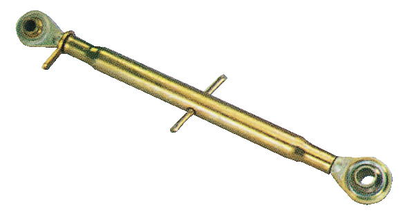

Je pense à modifier mes tirants de ponts de mon lj ! Pensez-vous que si je les remplace par des barres de poussée avec une rotule à chaque extrémités cela va fonctionner ?

Lili a raison!! Mais par contre, ne met pas des rotules agricole, ca prend trop vite du jeu!!
Prend plutot des rotules ballistic, uniball etc... qui plus fiable dans le temp et graissable

+1 Pour le choix des rotules, il faut du costaud car les rotules agricoles n'ont pas du tout la même résistance et n'accepte pas les contraintes que tu vas leur apposer.

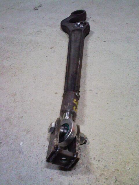

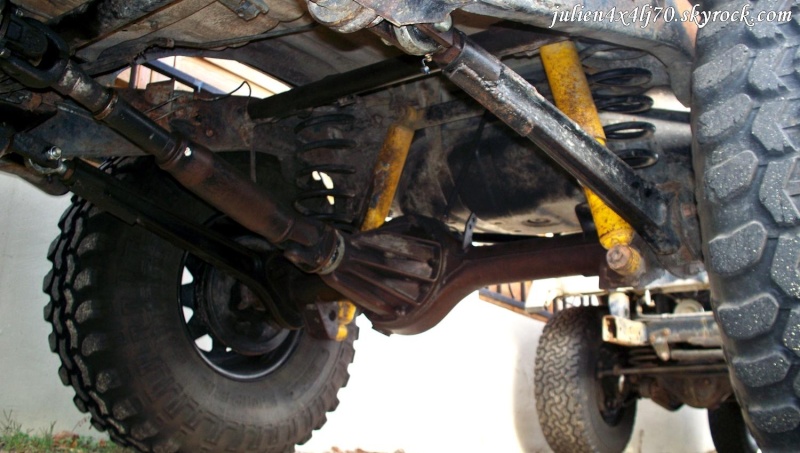

Message  Julien4x4 le 2013-01-26, 18:09
si tu coupe le seul point que t'as de fixé au chassis Clém' Very Happy le pont va se barrer sous la caisse Shocked affraid
tiens Wink fais ça si tu veux:
comme je viens de le dire a quelqu'un d'autre, dans un autre topic (et a toi par MP ya 1h je crois confused )
je te déconseille de le faire si c'est pour une utilisation route, piste ...
si c'est du 100% TT, Ok, essai déjà tes perf' sans modifiers les rotules ...
juste en supprimant 1 point de fixation coté pont Wink
tu auras ça (perso je trouve ça suffisant):
