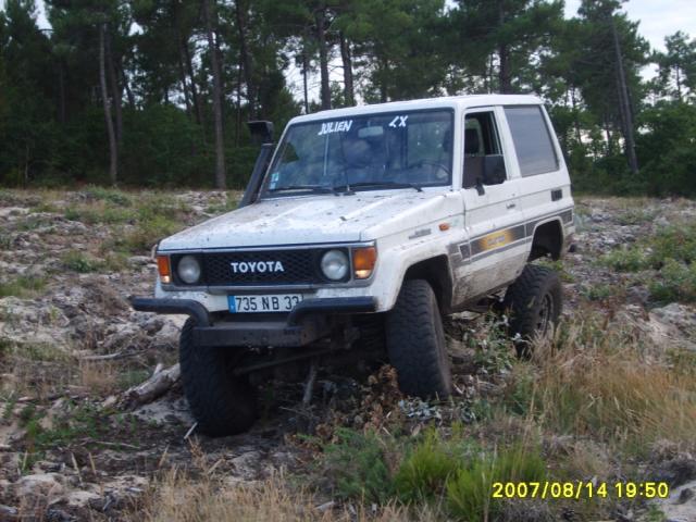

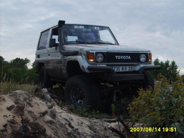

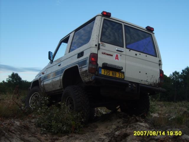

tien, quelques photos pour te donner une idée Wink
[Astuce] Tirants de ponts AV et AR sur Toy LJ70 - Page 2 Aout-2007.22-124c896
[Astuce] Tirants de ponts AV et AR sur Toy LJ70 - Page 2 Aout-2007.19-124c8ab
[Astuce] Tirants de ponts AV et AR sur Toy LJ70 - Page 2 Aout-2007.18-124c8e6
pour info' les pneus correspondaient a du 33' Wink des bons amortos'
une modification (ralonge) de barre panhard est nécessaire ainsi que descente des supports de fixation de durites de freins Wink
si tu cherche une utilisation plus typé route encore et avec la même hauteur de caisse,
4 ressorts de Kit +5 pour LJ2/KZJ sont idéales Wink
plus dure, donc moins agile en trial (encore que!) mais très bien sur route!
a toi de jouer Very Happy

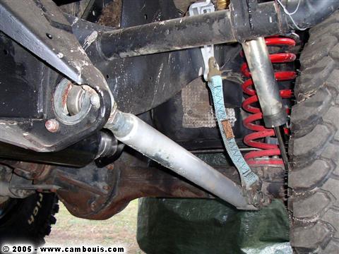

moi ce que j'aimerais c'est realisé des tirants comme ceux la et coudé a 30 degré si possible
[Astuce] Tirants de ponts AV et AR sur Toy LJ70 - Page 2 Imgp4410
est ce que c'est dur et compliqué a realisé des tirants comme les tiens
[Astuce] Tirants de ponts AV et AR sur Toy LJ70 - Page 2 Empty Re: [Astuce] Tirants de ponts AV et AR sur Toy LJ70
Message  Julien4x4 le 2009-10-18, 17:54
oui biensur Clém' Wink bien plus draconien que le mien car toi tu vas rouler tous les jours sur route Wink
Chris' Very Happy pas MSN désolé ... je me connecte plus sinon je me fais harceler ça me soul, donc si tu as des questions bien précises,
par MP Wink
pour la réalisation des tirants libre court à ton imagination mais pour les miens ça à demandé un très gros travail surtout au niveau de l'usinage
des cales pour les rotules internes Wink (on le voit sur les photos)
ensuite t'es pas obligé de faire aussi compliqué, comme tu le dis, je pense qu'en coudant les tiges, ça doit aller nikel! Wink
