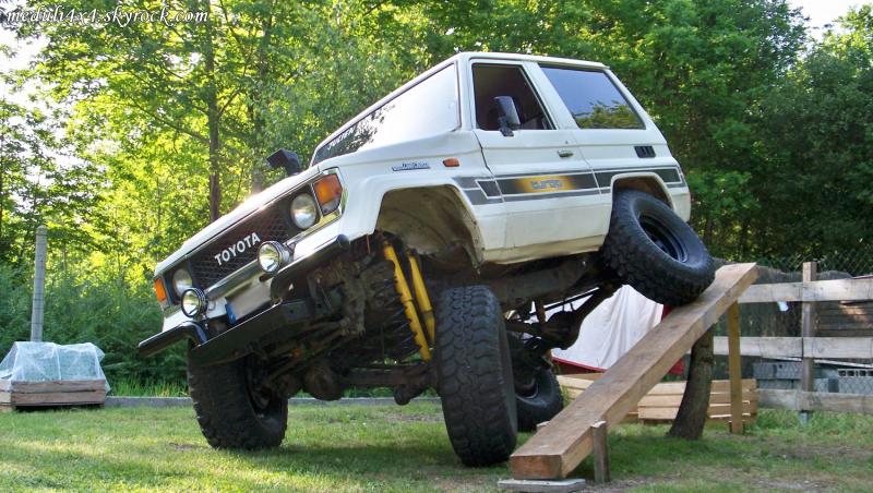

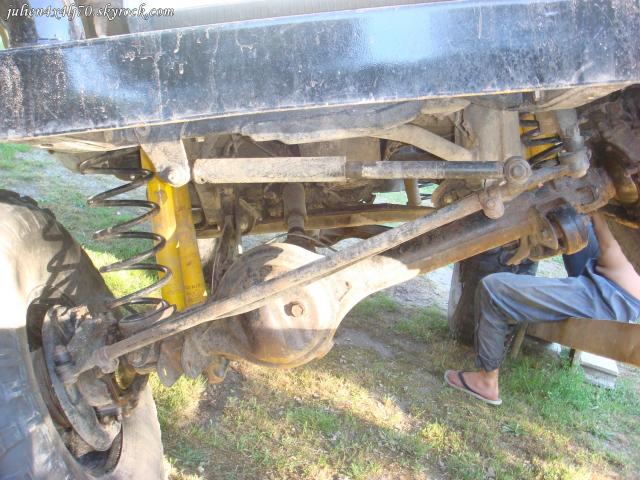

franchement julien très jolie travail, j'en avais entendu parlé par clement que tu avait un truc, qu'il n'a biensur pas voulu me dire, les potes sont les potes. Ceci dis et après les image vu je trouve ça assez enorme, malheureusement je n'en equiperais pas mon Toy, même si je pense que pou le franchissement c une idée en or.
Cepnedant je me demandais comment tu fais pour récupèrer la rigidité du pont étant donné que tu coupe une parti du tirant visiblement, enfin pour ma part je me demande comment le pont fait pour ne pas vrilleren avant ou en arrière?
Je suis très curieux de nature, voila alors si tu as une réponse hesite pas.

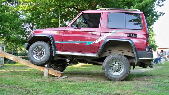

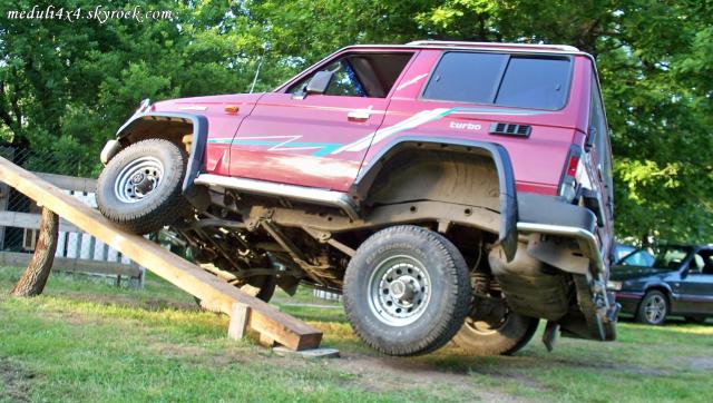

Message  Julien4x4 le Ven 21 Aoû - 21:03

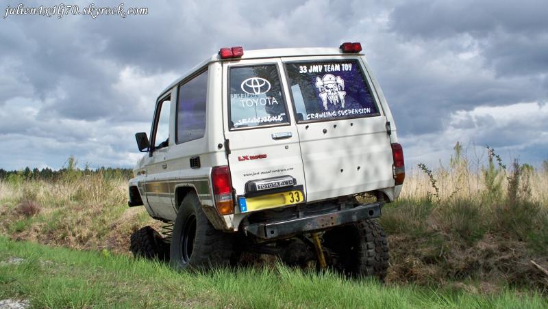

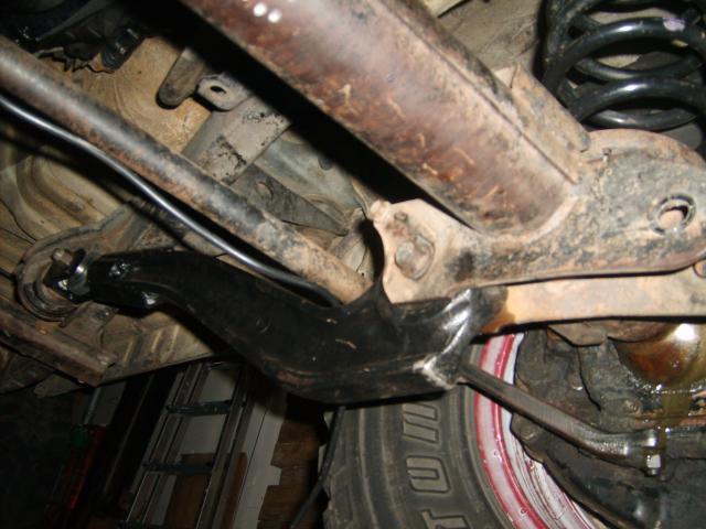

KZJ 74 a écrit:comment tu fais pour récupérer la rigidité du pont étant donné que tu coupe une parti du tirant visiblement,
enfin pour ma part je me demande comment le pont fait pour ne pas vriller en avant ou en arrière?
Je suis très curieux de nature, voila alors si tu as une réponse hésite pas.
pas de problème Wink ce topic m'a permis de m'ouvrir par rapport à ça, je n'ai pas dutout apprécié que certains se permettent de me critiquer
vis a vis de ma réaction, car je persiste a dire que avant moi, j'en ai jamais vu! Shocked qu'on me prouve le contraire Very Happy
bon, ça on s'en fou ...

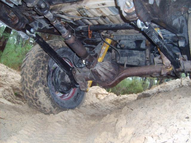

pour te répondre ... je sais pas! la magie de la transformation Very Happy

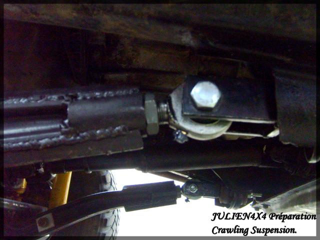

pour que tu comprenne mieux, mon système est basé sur le principe du 3-Links Wink
un peut comme les triangles arrière sur Range sauf que moi, le pont a toujours besoin d'être centrer par la barre panhard! Wink
d'ailleurs, il existe un kit en Australie qui reprend exactement mon principe mais beaucoup plus compliqué, en contre parti, plus efficace sur route!
ça s'appel le X-link il me semble.

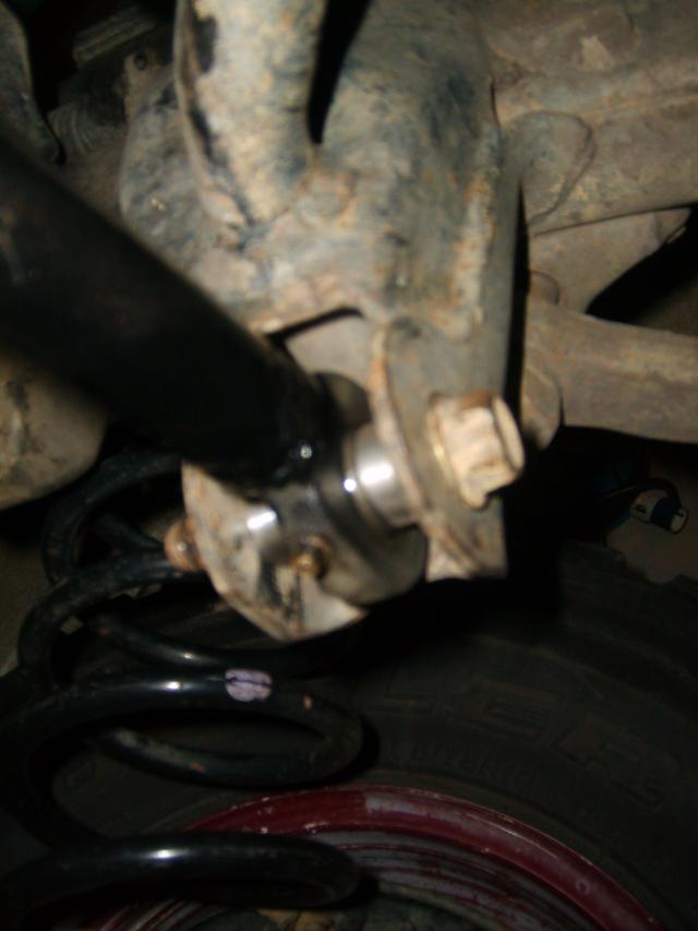

après, c'est une modification qui est ultra simple a la base, sauf que j'ai poussé le vis jusqu'a équiper toutes les extrémités en Rotule de type "Uniball"
la seul chose qui m'arrète pour le moment sont les amortisseurs Wink presque trop court à l'avant Very Happy
mais méchamment trop court derrière ! Shocked ils seront bientot changé Wink
autre détail que je revendique régulièrement, sur mes véhicules, TOUT EST RÉVERSIBLE!!!
Aucune modification sur le chassie et sur les ponts, seuls les tirants sont modifiés et biensur démontable, et remplaçable par des origines Wink
encore un détail et pas des moindres Very Happy je pense que c'est pour ça d'ailleurs que je suis le précurseur de ce système ...
c'est ... le comportement du véhicule Shocked (je t'en parlerai si tu le souhaite!)
demande a se qui l'ont essayé (Clém, B2R, Pim ...) je suis vraiment frapé de rouler avec "ça" sur route Very Happy
une utilisation exclusive Tout terrain n'est vraiment pas un soucis! Wink

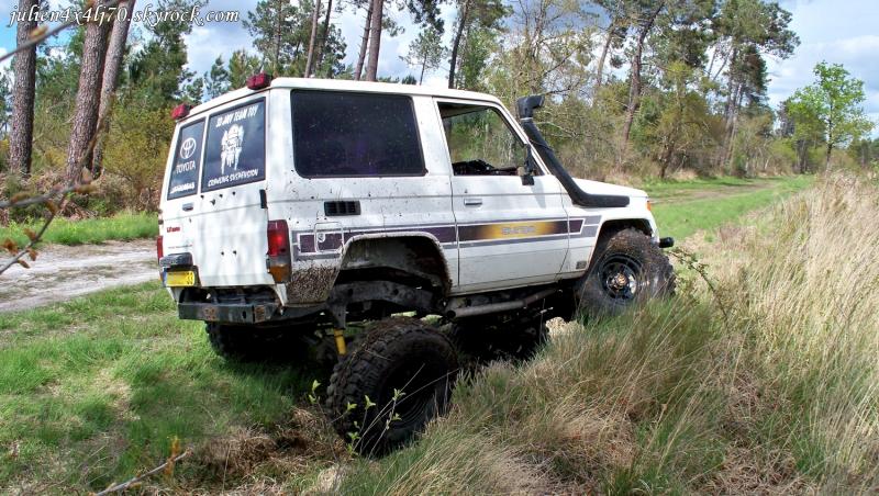

détail encore,
à la base, celui-ci n'est que le "proto" Wink il devait montrer d'éventuelles faiblesses pour être amélioré après ... 2 ans après Very Happy toujours là
bon ya pleins de trucks qui vont pas mais qui seront repris bientot ...
l'avenir,
il me tarde que Clém' ai le sien puisqu'il sera officiellement le premier a avoir un Kit "Crawling EvoII" by Julien4x4
compatible LJ/KZJ biensur Wink
un lèger avant goute
AVANT
APRES
Attention Very Happy c'est juste à l'arrière et du "vite fait", la suite sera bien plus terrible biensur!
probablement une évolution du Kit actuel, en "Crawling EvoI" pour les LJ ph1 Wink
