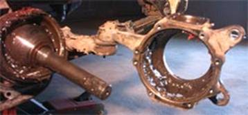

voila la roue de gauche penche cetté pour savoir si il y a un truck a faire

roulement de pivot Embarassed mais c'est une grosse opération!

c est pas coule sa est sur d autre forum on ma dit roulement du pivot est peut étre roulement de roue est si il y a pas de jeu pont tordu

roulement de roue je pense pas Wink ca engendrerai un très gros soucis de freinage (travail sur disque/étrier)
et pour les roulements de pivots, ils se règlent pas, il faut les changer! Embarassed
et pour ca il faut déposer, les moyeux et compagnie ...

demain je vais soulevé la roue pour voir si il y a du jeu je vous dit tout demain

bon bey les 2 roue de devant bouge

Message  patrolalex le Sam 31 Oct - 19:24
aujourd hui on a démonter et voila une photo (j ai pas prie de photo mais c est pareil)
est les roulement sont bon donc on a démonter pour rien. Demain on remonte tout.
on a parler avec un pote qui si connait en 4x4 est mécanique est on pense que le pont est peut etre tordu est comme on c est prie deux gros cout de ce coté(on a prie une souche et la souche nous a presque mit sur le coté) . je vous tien au courant

Mais si dans ce cas là ton pont est tordu, pourquoi tes deux roues bougerait Question

si le pont est tordu 3 solution
- presse hydraulique (ma copine) jadore la presse hydraulique tellement que j'en ai cassé un disque de frein TT neuf
-tu coupe tu r'alligne et tu resoude
-tu change de pont
ou alor tu le garde comme sa Very Happy

Faut voir si c'est pas méchant laisse comme ça Rolling Eyes
