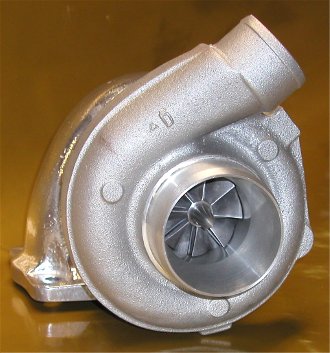

dans un premier temps, tu vas controler si la turbine n'a pas de jeu,
pour se faire, il te suffit de déposer la durite souple qui va du filtre à air au turbo,
la turbine coté compresseur devient rapidement et facilement visible un peut comme ceux-ci
tu vas avec ton doigt, touche le bout de l'axe et au juger, controler le jeux axiale et transversale!
le jeu est tellement infime sur un turbo que tu devrais a peine le sentir
