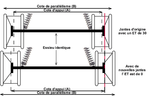

LE DEPORT
Il s'agit de la distance entre la face d'appui du voile et l'axe fictif séparant la jante en deux parties égales dans le sens de la largeur.
- Le déport est dit positif si la face d'appui est du côté extérieur de l'axe fictif
- Le déport est dit négatif si la face d'appui est du côté intérieur de l'axe fictif
Pour trouver le déport d'une roue : Mesurer la cote arrière B et en déduire la moitié de la largeur hors tout (X) de la jante. Si le résultat est (+), le déport est positif, si le résultat est (-), le déport est négatif.

LE DEPORT
