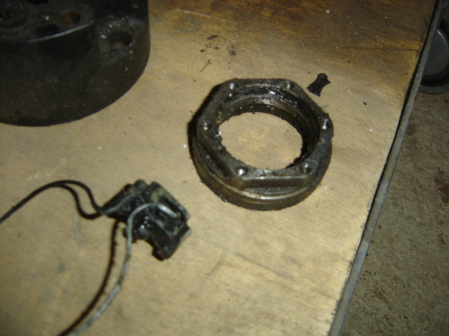

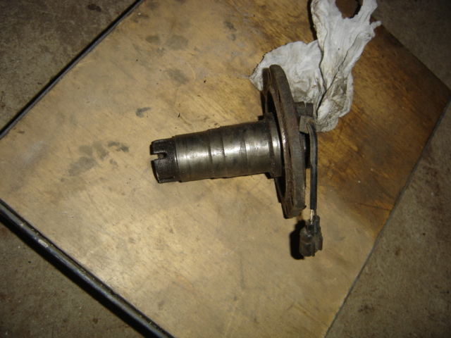

mais est ce que quelqu'un aurait une photo de l'emplacement des charbons sur le moyeu électrique afin que je puisse mieux comprendre ce que j'ai à démonter? Question
