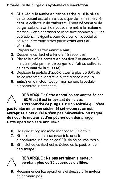

Message  rr vm le Mer 8 Déc - 22:54
ya une technique pour le réamorçage : mettre le neiman sur position II il me semble appuyer 5 fois sur l'accélérateur et normalement la pompe se mets en route le cycle dure environ 2 mins Wink

Message  land02 le Jeu 9 Déc - 11:33
alor c'est bien la mise a lair j ai reussi a redemarre le land j ai rouler san le bonchon de reservoir pour le ramener chez moi seul probleme le reservoir et deformer quelle solution pour lui rendre sa forme???
