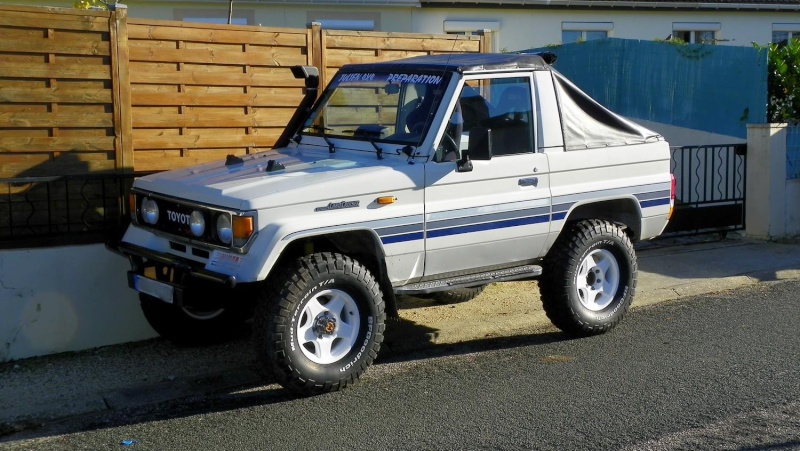

le véhicule de démonstration pour ce topic, mon LJ70 baché personnel,
déjà équipé d'un Kit OME +5cm

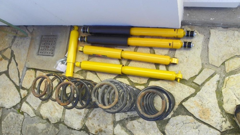

les photos:
l'ensemble ressorts/amortisseurs + amortisseur de direction
on peut voir sur la photo que ... je me suis trompé de réf' pour l'arrière gauche (j'ai fait exprès mais pas trop
j'ai voulu prendre plus grand que le N85, j'ai donc pris un N35L (modèle pour Cherokee +10) mais en faite il est beaucoup trop grand !
il y ira sur la Pirogue, et le baché récupère le N85 d'occasion de la Pirogue en attendant de trouver une autre réf'

véhicule essayé en condition par "lemontagnol65" pour la balade du 20 novembre 2010
tout à fait satisfait des prestations routières et tout terrain
des photos sur le plat pour vous rendre conte,
info pratique: le Toy est équipé d'un body-lift +3cm et de pneus en 255/85R16 (33 pouces)
comparaison avec La Pirogue, autrefois équipé de ces mêmes ressorts
on peut voir que le cul est un poil plus bas que son frère, et encore, celui-ci n'a pas grand chose à l'arrière (pas de banquettes ...)
Avant
Après

les photos:
)j'ai voulu prendre plus grand que le N85, j'ai donc pris un N35L (modèle pour Cherokee +10) mais en faite il est beaucoup trop grand !

je veux justement réhausser un peu le mien, tout en gardant mes ressort OME, j'ai déja mis des cales faites maison de 2 cm pour voir , je vois que ça tiens bien (essayé a gujan-mestras) donc je vais en refaire des plus grande, le système des barres pannard et excellent et facilement réalisable, pour le compensateur de freinage arrière idem, je vais juste changer mes durites de freins par des plus longues car les miennes sont pourit, donc je préfère les changer, julien t'as une astuce pour les durites ? existe t'il des modèles plus long ou faut il en adapter d'un autre véhicule ?
Re: [Suspensions] Kit +10cm pour LJ70/73 phaseI
philtoy40 a écrit:existe t'il des modèles plus long ou faut il en adapter d'un autre véhicule ?
oui ça existe
pour 130e tu as les 4, c'est du bon et au moins tu te prends pas la tête
le réhausse pas plus Phil, ça serai dommage il est super comme ça franchement
doy89 a écrit:pourquoi tu te met pas a ton compte preparateur toyota lol
parsqu'on fait pas tout le temps s'qu'on veut dans la vie
et c'est pas plus mal comme ça ...
Julien4x4 a écrit:philtoy40 a écrit:existe t'il des modèles plus long ou faut il en adapter d'un autre véhicule ?
oui ça existeun kit de durites aviation +7 c'est se que j'ai sur le 73,
pour 130e tu as les 4, c'est du bon et au moins tu te prends pas la tête![]()
parsqu'on fait pas tout le temps s'qu'on veut dans la vieet c'est pas plus mal comme ça ...
n'est pas peur, je vais pas le mettre plus haut que la pirogue, c'est juste que je le trouve bas par raport a vous tous avec vos ressord de 80
bin oui
justement, si je te dis ça c'est pas parsque je veux "être le plus haut" ... c'est parsque avec l'expérience
c'est pas les plus hauts les meilleurs !
le tiens comme il est là, il est ultra-polyvalent !
c'est à dire qu'il sera à l'aise chez nous, chez Montagnol65 dans les montagnes etc ...
mon engin à moi, c'est juste un délire qui est hors de question de faire sortir du département tellement il est inconduisible et wanted
à la limite ...
tu pose des ressorts 80 et tu passe en 33' comme celui de ton pote et le baché
c'est le bon compromis ...
mais ça va t'obliger de faire les modifs ci dessus
