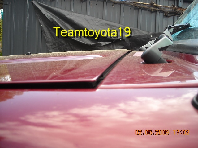

J'ouvre donc avec très grand plaisir cette rubrique
Voilà ça me trottait depuis lontemps dans la tête de surélever un peu l'arrière du capot du LJ pour permettre une meilleure circulation de l'air sur la partie du haut moteur
J'ai donc dévisser (via une clé à pipe de 12) les quatres boulons d'origine. J'ai fabriqué mes cales avec du tuyau en cuivre (pour linstant).
Leur longueur doit être d'environ 1,5cm (à mon goût pas assez longues)
J'ai mis quatres vis de 12 mais plus longues. J'ai placé mes cales entre le capot et la charnière, puis placé entre la cale et la charnière une rondelle pour éviter l'écrasement de celle-ci en attendant d'y placé un meilleur matériau.
J'ai passé environ deux bonnes heures car j'ai fais en même temps le tour du 70 pour voir et vérifier certains points
J'ai voulu soufflé mon radiateur qui paraissait propre d'aspect visuel mais qui s'est apparut très "remplit"
Vu que son accès par l'intérieur n'est pas facile, il me faudra le démonter en même temps que je nettoirai le circuit de refroidissement
Voilà le résultat les amis, j'attends vos critiques et vos avis :tchin:
Prochaine modif', essayer de réhausser un poil de plus, et trouver une solution d'avoir une surélévation devant pour que tout soit à la même hauteur sans modifier l'attache de devant, mais patience il me faut du temps car les weeks j'ai plus le droit de "mécaniquer" ... Et oui c'est ça les filles

Re: [Astuce] Body-lift de capot ^^
alors quand c'est comme ça , CHANGE DE FILLE
je déconne !
moi perso , je ferais pas trop haut , c'est toujours un endroit de plus pour que rentre les merdes !!!!!!!!!!!!
c'est mon avis perso bien sur !
tu dis que tu as mis 2 heures ,
, tu t'es mis combien de canettes dans la tronche pendant ce temps ?
bon serieux , il y a un moment que j'y pense sur le mien , mais bon , c'est pour plus tard ........................................................
je déconne !moi perso , je ferais pas trop haut , c'est toujours un endroit de plus pour que rentre les merdes !!!!!!!!!!!!
Aucunes canettes, non mais je disais deux heures en tout depuis que j'étais sur le TOY' à birouner à droite et à gauche
Pour le merde comme tu dis, c'est vrai qu'en TT certaines fois ça passe par dessus le capot et bien souvent ça passe bien au-dessus du toit
mais bon tu me diras quand tu vas dans un bourbier ça remonte par dessous le moteur, et t'en mets partout, alors un peu plus ou un peu moins là n'est pas le soucis, moi c'est surtout pour que ça refroidisse mieux
ça j'peux pas le montrer ni trop le voir mais j'espère que ça donnera un pti coup de pouce
Là ou il va falloir que je m'applique c'est sur le nettoyage du radia' qui doit être gorgé d'insectes et autres
ben merci CLEM , tu m'a motivé , le mien est fait aussi !!!!!!!!!!
j'ai meme enlevé la roue de secours de dessous , elle est dans le coffre . avec les modifs de l'attelage , de derriere , on ne voit plus que le pont ! excellent
A+
A+
De rien si je t'ai motivé par contre ça serait cool que tu mettes des photos dans la rubrique qu'il s'doit
Julien4x4 a écrit:tu sais s'que je pense de cette modif'donc =>
bien reçu, terminé
ben vas y , annonce !
clairement
=> horrible!!!! j'aime pas dutout dutout
mais clém le sais déja donc c'est bon
Julien4x4 a écrit:clairement=> horrible!!!! j'aime pas dutout dutout
ah ok , je croyais que c'était au niveau efficacité
:tchin:
Oui je sais bien on en avait parlé une fois que tu n'aimais pas
Mais là il me faut usiner 4 pièces identiques pour faire monter l'ensemble de l'attache capot d'origine
(Recherche deux tirants avant de phase 2
et une panhard arrière)
Julien4x4 a écrit:enlève le ca ira plus vite et ca va refroidir sec!
