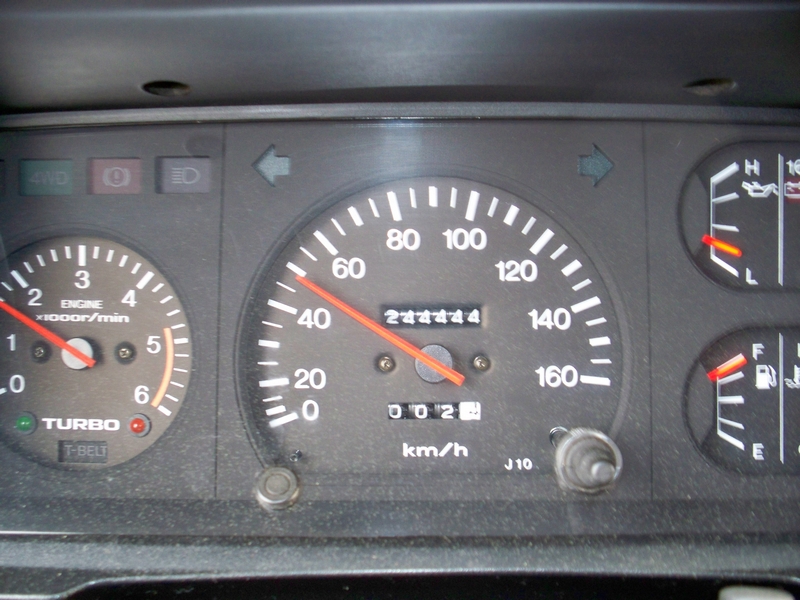

Re: [Moteur] Huiles moteur et injecteurs
Message  Julien4x4 le Dim 19 Avr - 21:50
tien Wink cette aprèm' j'ai pris le conteur du 73 pour le chiffre kilométrique regarde! lol
on peut voir aussi la pression d'huile, pour info j'étais en 4ém 1600tr et 50 comme le dit le conteur Wink
Nombre de messages: 5409
Message  Teamtoyota19 le Dim 19 Avr - 23:06
Ok merci mon poto bisou d'avoir prit 5 min pour avoir prit la photo. Et bien moi quand l'aiguille est comme ça c'est quand le moteur est au ralenti.
biere ça c'est pour ton compteur ça s'arrose toujours bien
Message  boule de riz le Lun 20 Avr - 21:14
Julien je crois que tu as un probleme au niveau d'une des jauge...
Elle est au maximum c'est pas bon!!! Very Happy Very Happy
