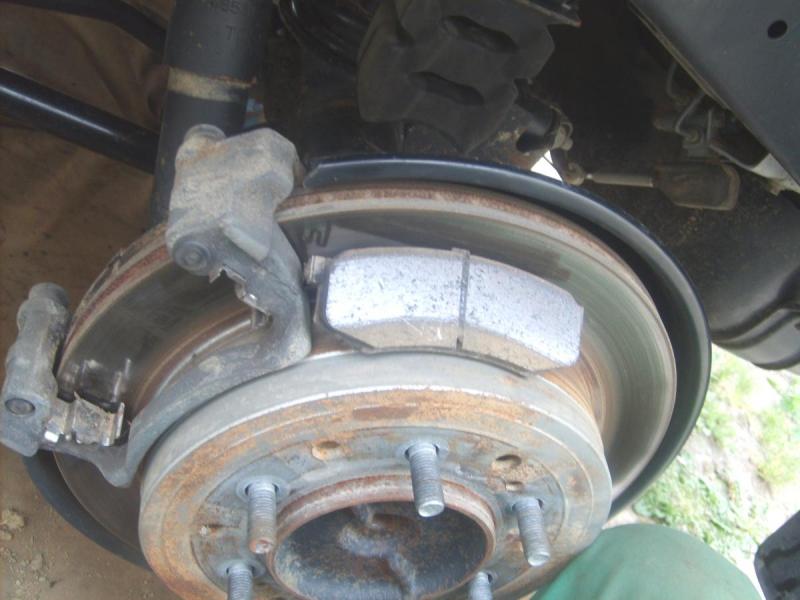

voila, pour ceux que ça intéresse, j'ai démonté mes freins arrière pour contrôler les mâchoires du frein à main qui se trouve dans les disques.
les outils tape disqueuse
on aura besoin d'une clé de 17 pour enlever l'étrier
un tournevis plat pour mettre le réglage des mâchoires à 0
et 2 boulons en pas de 6 pour décoller les disques de leur support
une brosse ou papier de verre grain moyen pour le nettoyage des pièces
une fois la roue enlever
on démonte l'étrier de frein
après, sur le disque il y a 2 trous un qui n'est pas très profond
et l'autre que l'on va utiliser, qui lui est très profond
on tourne le disque de façon à ce que le trou se trouve en bas
ensuite on met le tournevis dans le trou pour faire tourner le tendeur ver le bas afin de remettre les machoires à 0
une fois les mâchoires à 0
on met les 2 boulons dans les plus petit trous et on visse doucement pour decoller le disque
" attention bien visser les boulons en même temps pour ne pas voiler la flasque de support ou le disque "
voila le disque enlevé on control et on nettoye
ça va mes machoires sont encore à moitié
mais c'est tres sale Embarassed
une foi le tout nettoyé et ben on remonte
n'oublier de retendre les machoires avant de remonter la roue ça serai domage confused
allez bon courage
