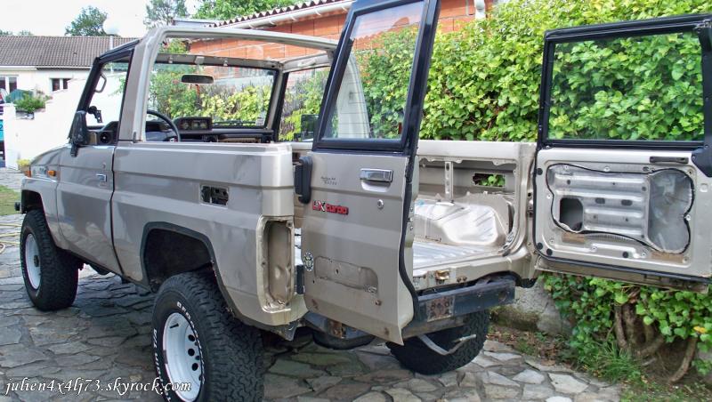

aujourd'hui (dimanche 5 juillet 2009), je me suis enfin lancé dans le démontage de mon 73

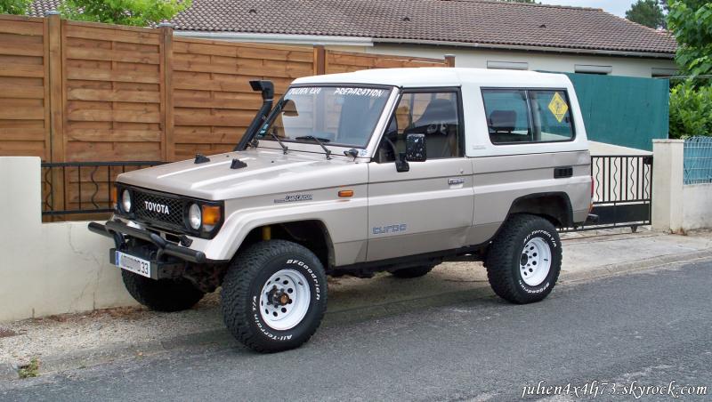

le véhicule, vous le connaissez bien ...

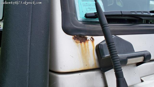

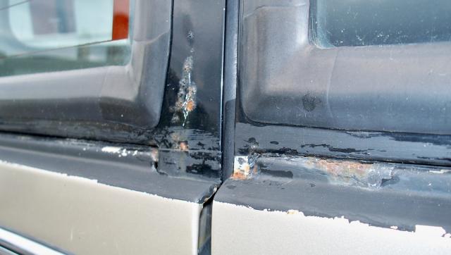

les endroits de la carrosserie qui sont bien malade:
la baie de pare-brise:

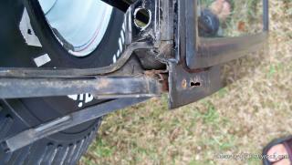

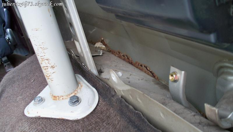

les ailes arrière, ici la gauche:
l'aile arrière droite est la pire de tout

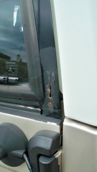

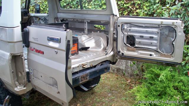

les portes arrières:
c'est parti!

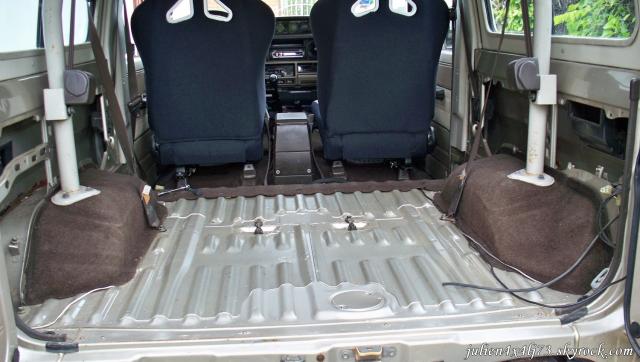

dépose du parechoc arrière, et tous l'arrière du véhicule
banquette, moquette, garniture, toutes les périphériques (bocal lave-glace arrière ...)

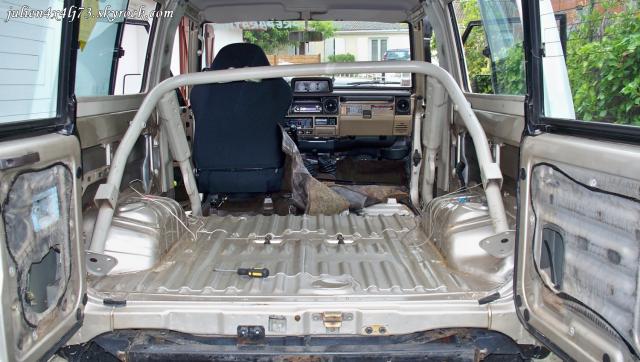

milieu d'après midi, je démonte je démonte ...
l'arceau, ceintures ...
il commence a ne plus y avoir grand chose dans la voiture

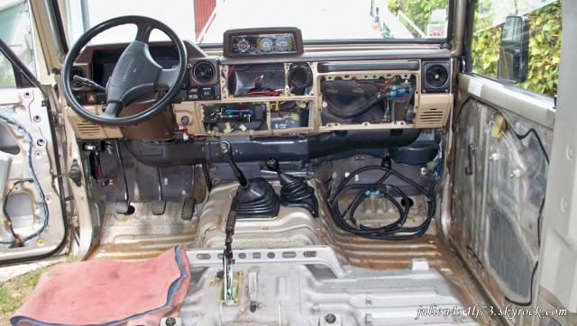

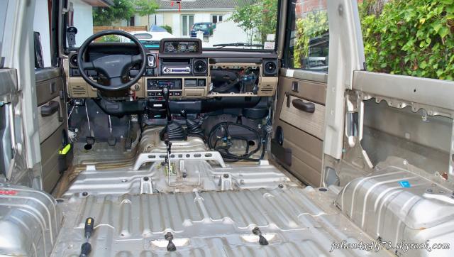

l'habitacle, ... bin ... ya plus grand chose!
prochaine étape, dépose des haut de fenêtres et baie de pare-brise, tableau de bord (une parti)
garnitures de portes avant etc ...

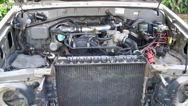

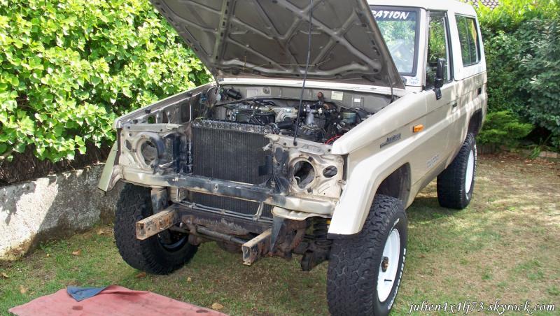

bon j'ai quand même
déposé le parechoc avant,
des plaques dessous qui servent a rien
lol
la facade
le snorkel,
le tube d'échappement
et d'autres petit détails (essui glace, batterie ...)

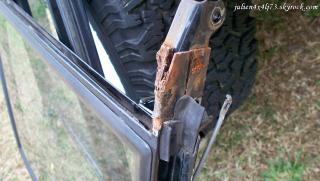

dépose des demi-portes arrières pour constatation des dégâts, ça va
je pensais que les portes étaient attaqué non ca va enfaite, mais parcontre les encadrements de fenêtres sont

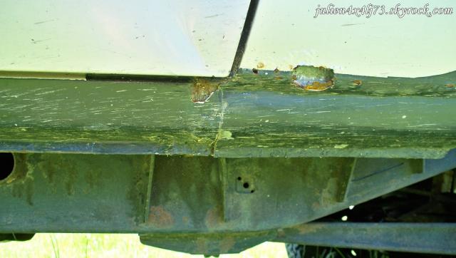

un trou dans le tassage de roue comblé par du mastic (fait à l'époque avec mon père)
et la feuillure de bas de caisse perforée par endroit !
des points qu'il faudra que je répare pour la pose des nouvelles ailes ...

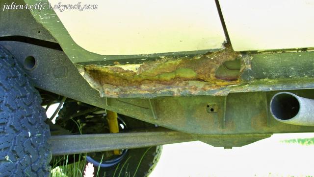

de la perforation au niveau du passage de roue, et le bas de caisse est bien plus
attaqué que se que je pensais !
une parti de la feuillure de casse est touchée !

on peut bien voir l'ampleur des dégats:

je vais dans un premier temps, faire la carrosserie avec les ailes, les portes et la baie de parebirse (sans la peinture)
déposer la caisse du chassie pour remettre a neuf chassie/train roulant des détails du moteur,
l'embrayage ... puis reconstruire le chassie neuf, poser la caisse dessus puis envoyer la carrosserie en peinture
je veu faire ca pour n'avoir rien a craindre si je déplace la caisse en faisant des raillures ou autres!
on poursuite aujourd'hui, si je peu, avec dépose du pare-choc avant, suspension (je vais échanger tout s'qui a sur 70 baché et 73
a suivre donc ...
