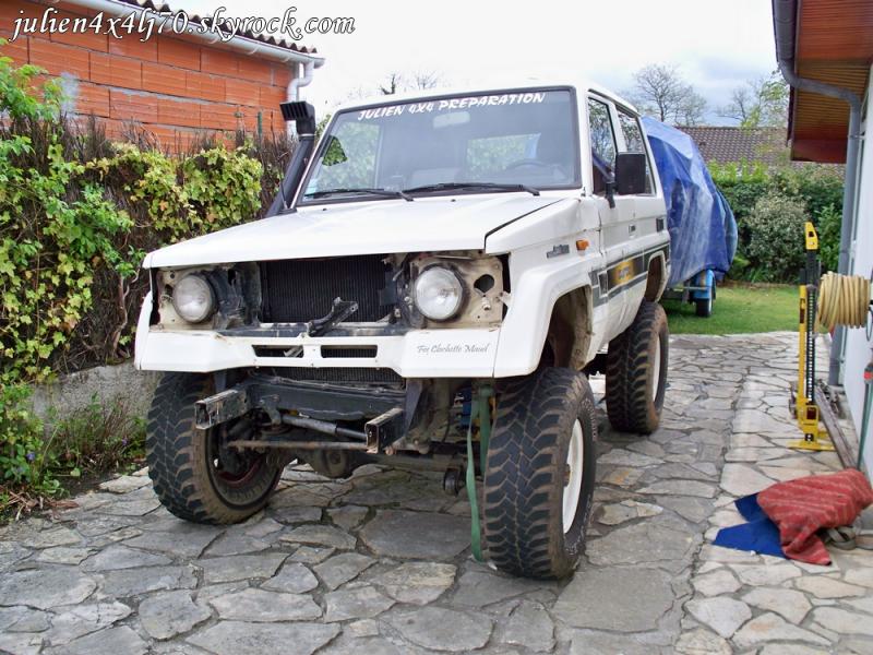

donc, fin février, par beau samedi après midi,
je me suis dis, je me lance ... parsque depuis le temps que je me torture l'espris a savoir quand comment etc ... voila quoi

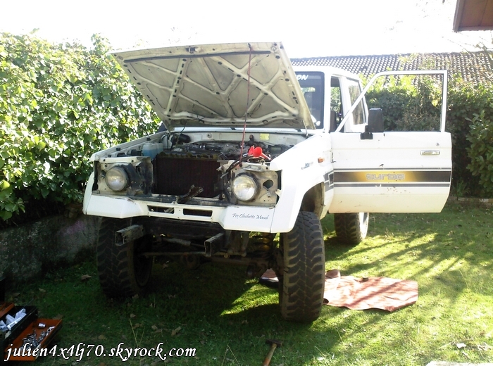

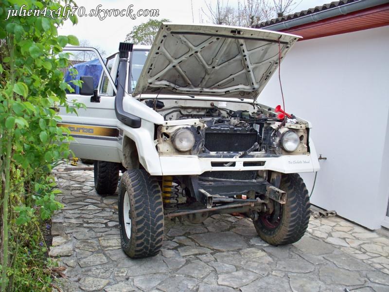

donc dans un premier temps,
j'ai viré toutes les périphériques qui servaient a rien
pare-chocs, calandre, filtre a air, échappement, soufflés/couvercle boites ...
dé-fixation des divers durites, ...
et après, dépose des 8 vis qui tiennent la caisse au chassie

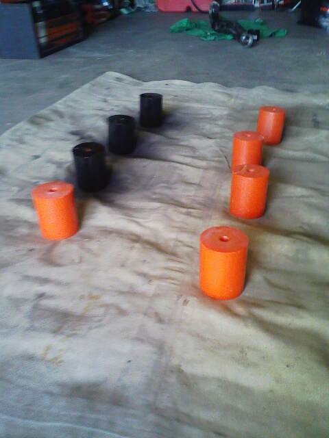

avant ca j'ai acheté une barre de matière PVC diamètre 60
rouge pour que se soit encore moins cher lol
pour 2.50métres j'ai payé même pas 30euros je crois
donc si vous voulez un bodylift, Julien4x4 vous le fait surmesures pour que dalle
le plus casses couilles, c'est a couper
à la scie a métaux ... bon enfin ...
j'les ai coupé ... mais au lieu de me faire du 8cm, j'ai était obligé de raboter un peut pour que se soit droit! mdr
donc on tombe sur 7.5cm
3 pouces piles
peinture en noir mate
après j'ai acheté les vis qu'il fallait
de mémoire 6 en 170 et 2 en 240 (les 2 de devant sont plus longues que toutes les autres ...)

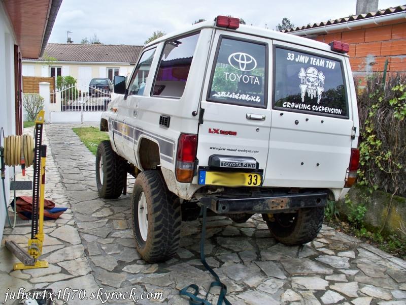

un beau (pas beau dutout plutot) week-end début avril, j'y vais
il pleut des trombes sur le toy quand je lève la caisse coté gauche au Hi-Lift ...
parcontre
ca va tout seul!!!!
j'ai pris la précaution quand même de sangler les suspensions lol

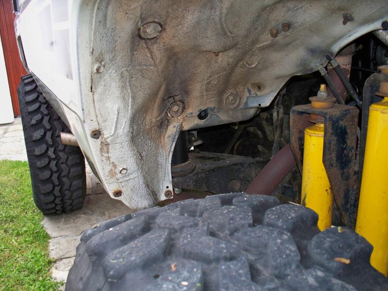

une foi la hauteur voulu ... je place les cales
mon nouvelle appareil photo arrive a ce moment la
deuxième coté pareil
ca commence a prendre forme
les transformations commence a se faire
rallonges des durites carburants (aprés réservoir) et quelques détails ...
rabaissement du radiateur
(important)

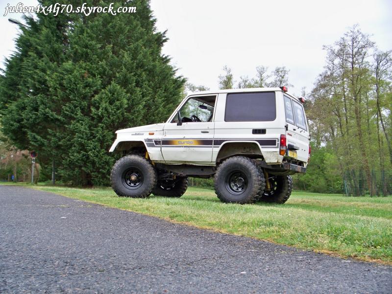

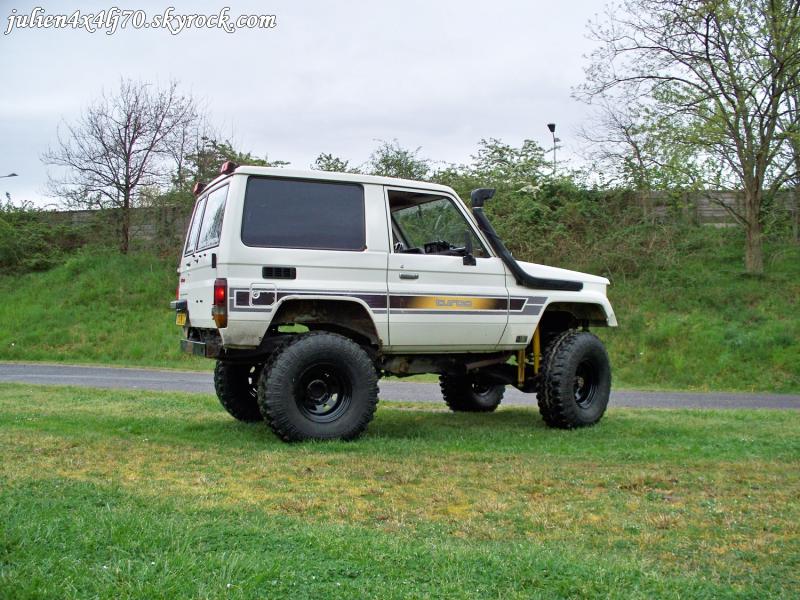

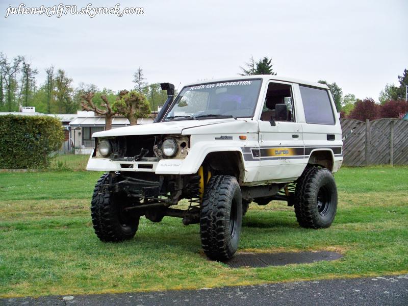

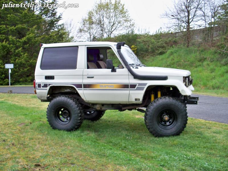

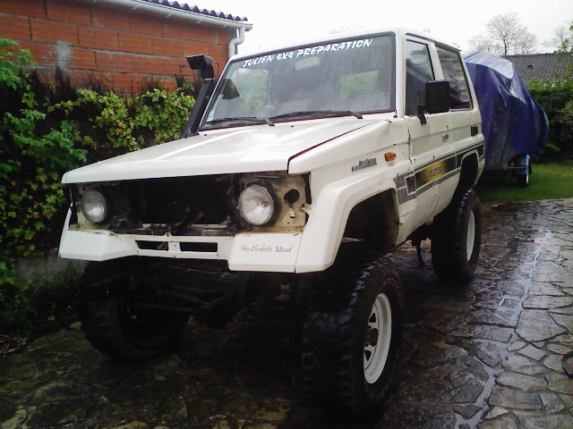

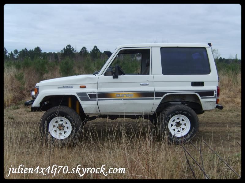

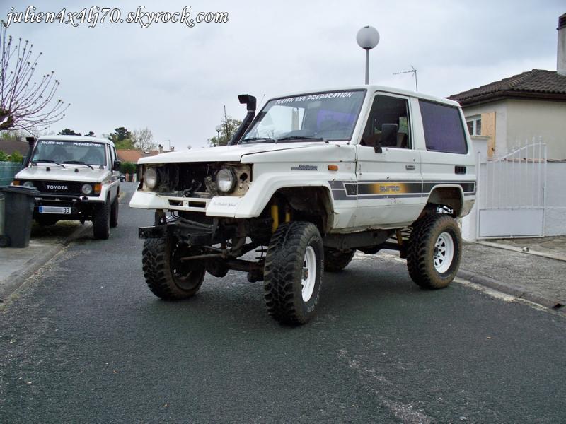

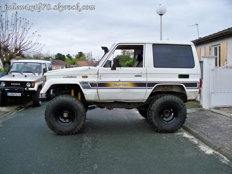

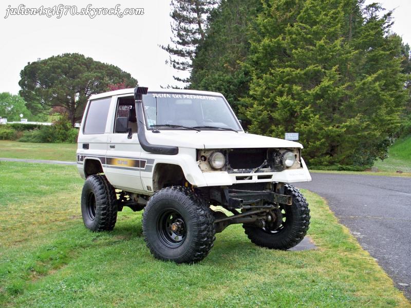

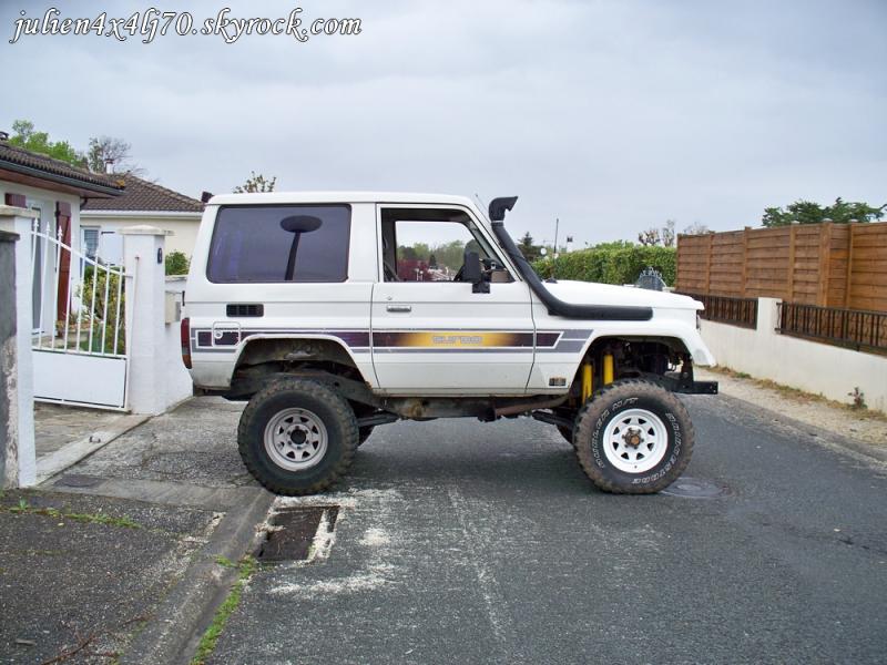

et voila ...

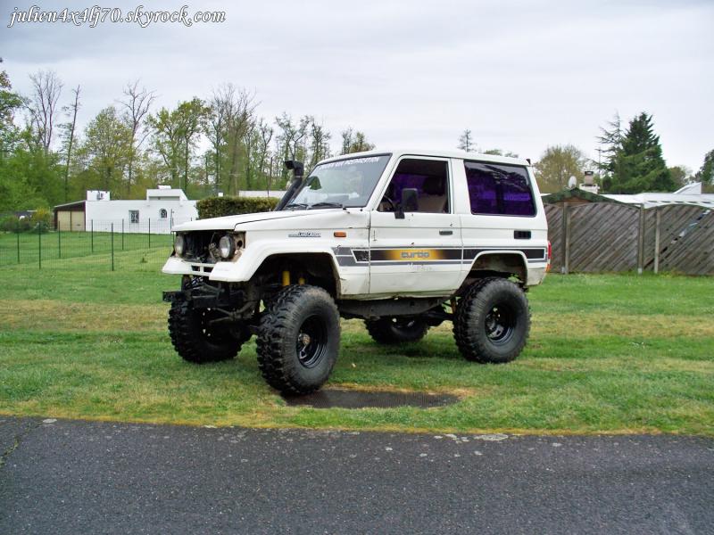

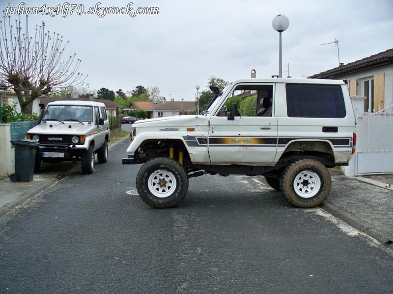

le Toy sort de mon allée pour voir se que ca donne
perso' j'aime vraiment pas!!!!
ca réhausse la caisse du 4x4 en laissant le chassie toujours a la même hauteur, on a même l'impression qu'il est plus bas!
mais pour moi c'était une réelle nécessité quand a la suite des modifications
le fameux Avant/Après
et même après après ... lol

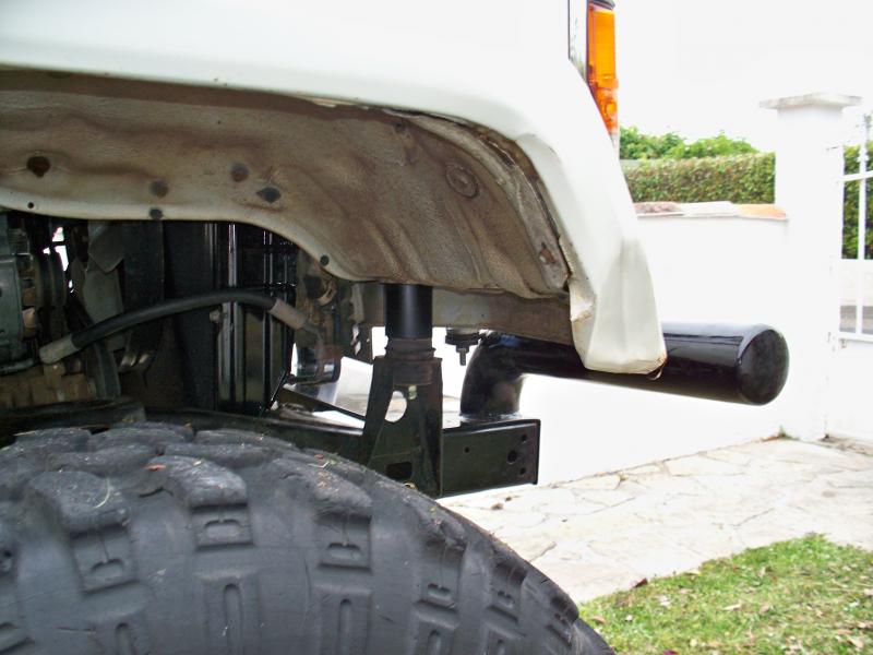

s'en ai suivit après la pose des vis de fixations, celle des dérrières (coté portes arrières) sont super super casses couilles a mettre
le tout monté en inox avec écrou Nilstop
lol

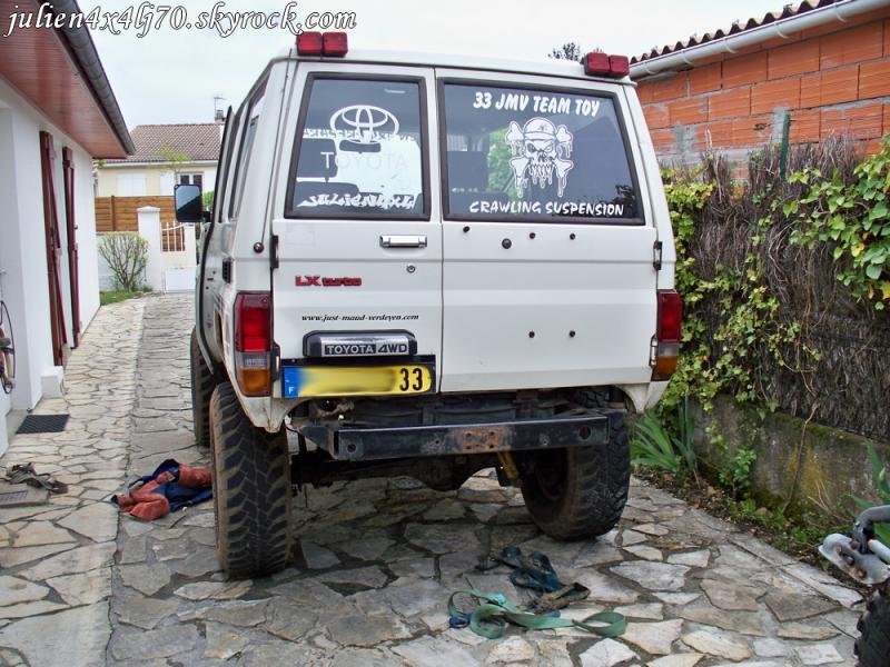

petit Bonus
vous comprenez maintenant pourquoi je vends mon Parechoc arrière
pour l'avant, lors de la fabrication j'avais prévu un jour de poser le bodyLift donc il tombe vraiment pile poil

- tubes latéraux (surtout pour cacher le chassie visible maintenant
- et surtout ... un nouveau latéral
parsque celui la maintenant fait vraiment trop bas et pas beau

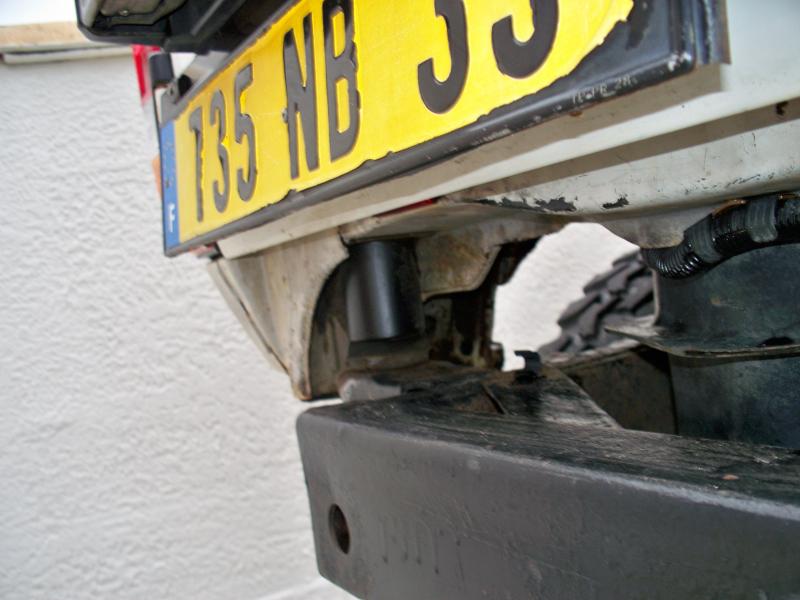

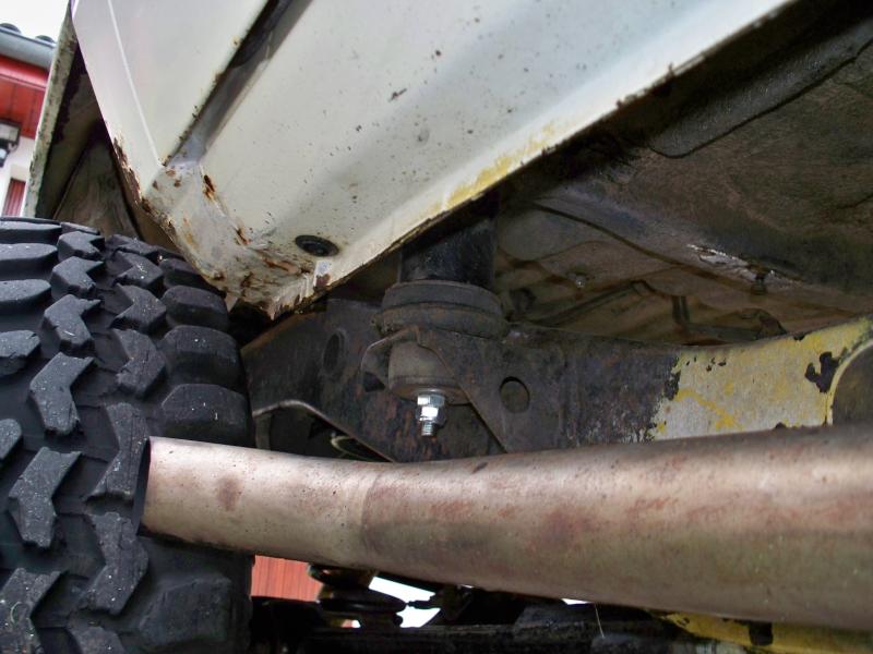

voici la position plus précise des fameuses cales
la première située le plus a l'avant du véhicule dessous la calandre
la deuxième juste derrière la roue avant
la troisième, devant la roue arrière
et la dernière biensur juste dessous les portes arrières

et voila ...

on véra dans quelques temps ...petit Bonus

beau boulot JU , c'est cool !mais je suis bien d'accord avec toi , les parties du chassis qui se voyent , ca fait vraiment pas beau . il faudrait voir pour tout combler , beaucoup de boulot je sais , mais le resultat doit pas etre dégue !!!!

Ah enfin de bonnes explications il est très beau comme ça et a vraiment prit de la hauteur

nikel le body sa rend vraiment bien avec les pneux

tu pourrai prendre un ou deux clichés de l'endroit où sont posées tes cales

oui biensur
j'ai complètement zapé!
j'te fais ca demain poto
ps: Anne l'américain a essayé de monter dedans cette après midi ... elle y est pas arrivée!
